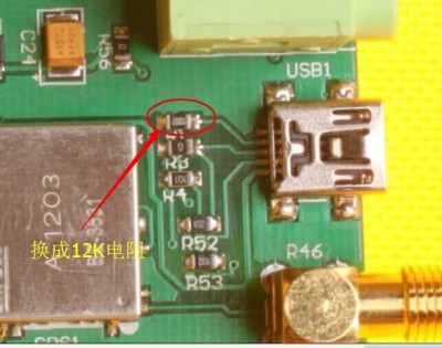

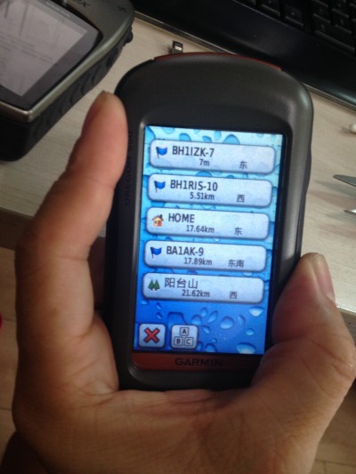

看了BH1IZK老师之前的镶牙帖子之后也想加一个, 无奈这个对我来说难度13.2b啊, 求助了BH1IZK老师之后得到答复可以帮我搞一下
上网把蓝牙买回来好几天,今天拿着各种东西早饭都没吃就出门了。
T4这个位置要接一个12K电阻, 或者直接短接 否则的话Garmin 识别不了
IZK老师的高级工作台 上面啥都有 真的啥都有
看最后的成果, 成功了, 但是要知道这得费多大的劲, 那两根线特别细, 焊点非常小 需要非常高的焊接技术和经验, 焊完了还要 设置蓝牙的参数 也需要焊几个脚
还得做好绝缘工作 确保不能短路, 最后IZK老师还帮忙在T4上也加了一个小的LED 这样蓝牙配对后看LED就知道成功了没有 非常贴心
非常感谢BH1IZK老师抽出好几个小时的时间帮忙! 希望对感兴趣的朋友有帮助
