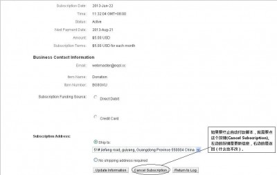

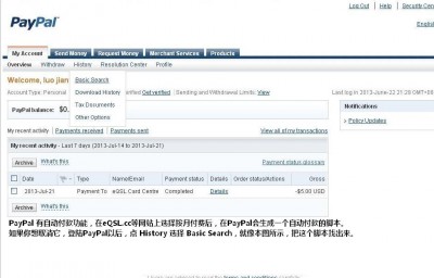

eQSL.cc 没有控制自动付款的地方,自动付款是通过PayPal里面的自动付款脚本来实现的。
如果你想取消自动付款,需要登陆PayPal,按照下面的步骤操作即可。
1、找到脚本。
(点击图片放大看细节:))
(点击图片放大看细节:))

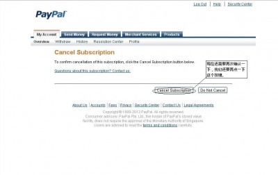

2、取消脚本
(点击图片放大看细节:))
(点击图片放大看细节:))
3、取消成功
(点击图片放大看细节:))
除了你看到的屏幕提示,PayPal还会给你发一封电子邮件,告诉你脚本已经取消了。
邮件的标题会是“Your subscription to Donation has been cancelled”
