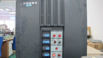

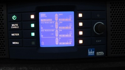

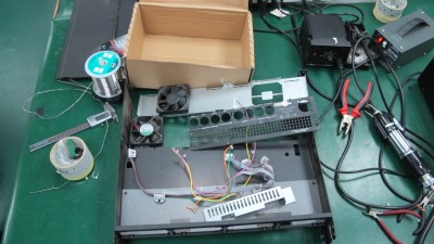

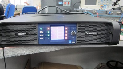

嘿嘿,不多说,上图,1楼是同类型20000W的功放开机图,10000的开拆了所以拿这个顶上另附APC电源一台

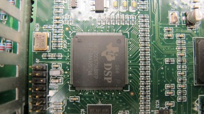

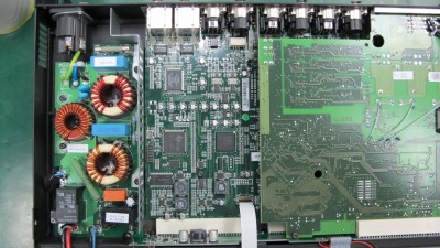

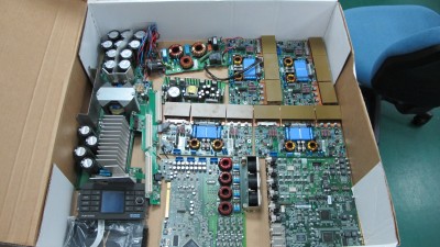

一共2个DSP  一个TI  一个ADI  两个FPGA(塞林斯)。。。。
两个网卡接口。。。真复杂
话说回来,一个功放有必要这么复杂么?

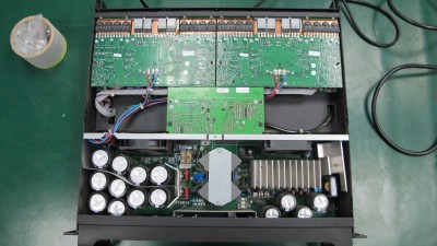

电源更有意思,自激震荡做的反激10000w电源,输出正负150V,输入是个卡龙头,几十A的电流110V的时候。测试的同事在测试110V的时候都不敢座旁边。

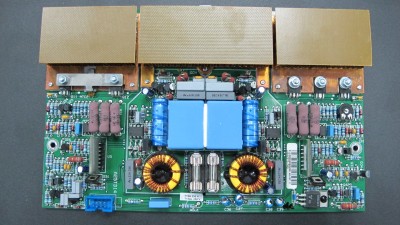

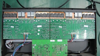

同事测了,有数据,非常不错,不过这个1万w 其实是4个2500W的通道凑起来的
这功放说明书只能在网上下,280页。。。。全鸟语, 电路是澳大利亚画的,PCB LAYOUT是美国,带杜比认证,实打实的杜比实验室受权。。

因为挂了,所以干脆整体拆出来研究研究。
有一个通道没输出。呵呵

10KW的PK值是能够达到的,说明人家10KW的标称是没问题的,我们这还有25KW的模块。。。。
DSP是做效果处理的,谁会拿它去推功放。。。
今天测试烧了一块通道板,一个JMOS穿了,嘿嘿,修好了
过几天拿到EMI实验室测试一下EMC
