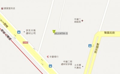

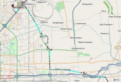

在今年2月份这个改造的项目已经验证成功了。可见轨迹http://aprs.fi/#!mt=roadmap&z=11&ts=1330128000&te=1330214400&call=a%2FBG1HTH-8

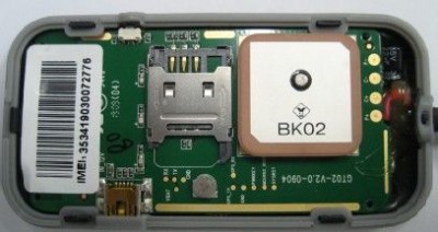

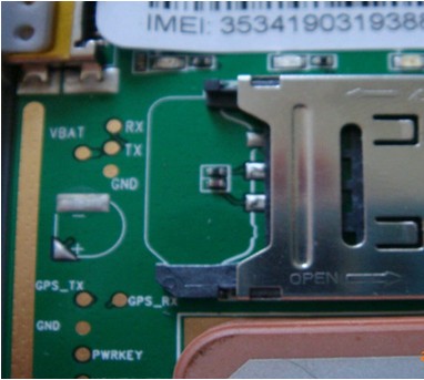

GT02系列分GT02和GT02A,这里只介绍GT02A。采用MTK方案,8M字库,无MCU,sirf三代gps模块。
几个有用的测试点:上部分为gsm,下部为gps

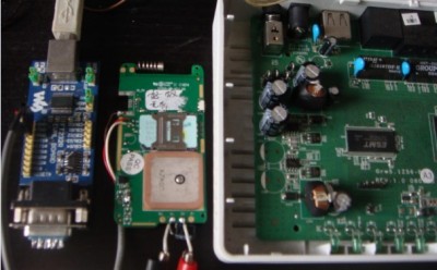

测试环境:左侧为usb-to-ttl,中间gt02a,右侧为dlink 524su路由器(硬件同618b)
路由器刷openwrt,装好iGate软件(aprx或aprs4r)利用gt02a的gsm部分进行拨号上网。
已经拨上去了。

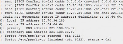

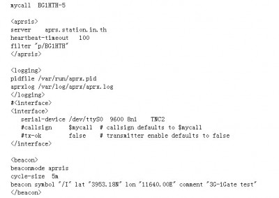

我先说一下改造原理:由路由器控制GT02A的gsm部分拨号上网,并在路由器中安装aprx软件。这时就是一个走gprs网络的iGate;然后利用我的调制解调2合1接口板(Tracker+TNC)获取GT02A的gps定位数据,通过路由器的TTL接口传给aprx。
配置路由器中的igate软件,这里我用的是aprx,新编译了2.03的固件,2.0的也成。
这样路由器中的gprs拨号上网和igate软件已经设置好了,重启一下,看看是否都能顺利运行。

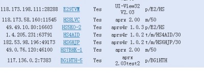

通过gprs拨号的aprx已经连接了aprsis服务器
fi上也出来。
至此我们利用GT02A的gsm部分实现了gprs的拨号上网,安装在路由器中的aprx也已经启动。

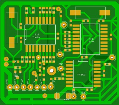

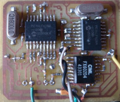

主角登场
调制解调2合1接口板
黑白线左侧为调制部分,从GT02A获取移动的gps数据,然后采用定时发送或智能信标的形式发送数据
黑白线右侧为解调部分,接收来自调制部分的数据并通过路由器的TTL接口传给iGate软件

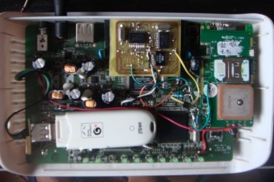

GT02A的gsm部分通过ttl-to-usb连接路由器usb接口----------拨号用
GT02A的gps部分连接2合1接口板左侧调制部分发送数据,接口板右侧连接路由器TTL接口
朋友们想做测试的话,调制部分可以使用TT1.6,OT+等;解调部分可以使用我的廉价TNC或OT2M等
装入路由器中,图中的usb网卡可以忽略
装在车上跑跑看
[ 此帖被BG1TOM在2012-07-30 22:29重新编辑 ]

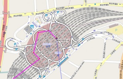

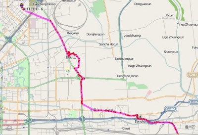

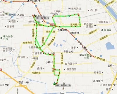

围观楼主留位。偶的今天信标木问题,看着舒服。

只看该作者 9楼 发表于: 2012-07-30

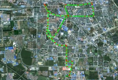

补上星图看的准

我今天试了一下gt02,上面那个端口送来的是gps信息,速率是115200,您的也是吗?
还没接下面的口试

BG6JJI:我今天试了一下gt02,上面那个端口送来的是gps信息,速率是115200,您的也是吗?
还没接下面的口试 (2012-07-30 22:50)
你的那是02不是02A
不用试了,下面也是gps数据
02只能利用gps部分

离线BG6JJI
4951
只看该作者 19楼 发表于: 2012-07-30
哪个是主控?
背面
1小块 2更小块
3是gps,4是一大块
