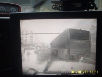

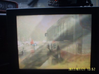

明显在下雨时可见光受影响,而在红外850nm段可以看得很清楚:

是开着雨刷呢.
当时肉眼观看,红外相当清楚,的确有穿透力,可见光的是一片模糊...

只看该作者 3楼 发表于: 2012-07-22
可是监控用的红外摄像头不要说是雨雾,就是有一些灰尘也穿透不过去呀。

只看该作者 4楼 发表于: 2012-07-22
回 BG5ENF 的帖子
BG5ENF:可是监控用的红外摄像头不要说是雨雾,就是有一些灰尘也穿透不过去呀。 (2012-07-22 13:38)
拉开摄像机与红外光源的距离...

只看该作者 5楼 发表于: 2012-07-22
没试过,理论上有一定的道理,改变反光角度。

只看该作者 7楼 发表于: 2012-07-22
波长再长一点的会不会更清晰

只看该作者 8楼 发表于: 2012-07-22
大气雨雪什么的有红外窗口,从窗口看是更清楚,但万一赶在窗框上反而更郁闷.

只看该作者 10楼 发表于: 2012-07-27
也不是啊,好像那个穿红衣的骑车还是开电动车的,用可见光看到清楚一点
