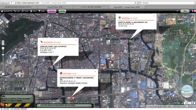

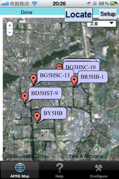

  支持苹果手机系统的APRS软件除了PocketPacket以外,还有一个叫做iAPRS的软件,该软件需要用户使用OpenAPRS.net网站的有效账号进行登陆才能正常使用,通过互联网络发送自己的实时位置,同时查看附近一定范围和一定时间内的APRS台站。OpenAPRS.net是一个类似于aprs.fi的网站,同样使用了谷歌地图插件来显示APRS台站数据,并可以查询历史数据、追踪某个特定台站、查找某个特定地域进行显示等。
  因此,在OpenAPRS.net注册账号的步骤是:

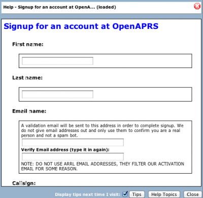

  1、注册账号。首先登陆OpenAPRS.net网站,将鼠标移到左上角的“OpenAPRS”选项卡,会出现一个下拉菜单,点击选择“New Account Singup”(新用户注册),会出现一个网页界面,需要你输入“First Name”(名,拼音表示)、“Last Name”(姓,拼音表示)、“Email Name”(电子邮件地址,输入两遍确认)、“Callsign”(电台呼号)、“Password”(密码,4个字符以上)完成后,点击“Signup”(注册)即可,这样,新账号的注册就完成了。

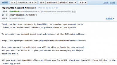

  2、邮件激活账号。登陆注册时登记的邮箱,会有一封OpenAPRS.net发来题为“OpenAPRS Account Activation”的电子邮件,打开邮件,将正文中的激活链接选中并复制,粘贴到浏览器的地址栏中进行访问即可完成账号的激活,这时,你的账号可以登陆OpenAPRS.net网站了,但许多功能还是受限制的,并不能通过网站和iAPRS软件发送位置报告、物件和消息,还需要进一步验证账号。

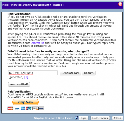

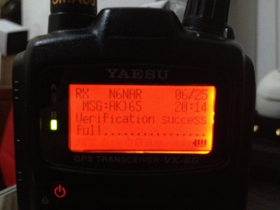

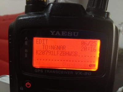

  3、验证账号。验证账号的方式有两种,一种是免费的,即利用可发射电波的APRS电台发送一个特殊的APRS短消息(由网关接收后)到OpenAPRS.net网站的验证系统;另一种是使用网站的自动验证系统通过PayPal支付4.99美元以完成验证。我们当然最喜欢免费的办法了,于是你需要先使用之前注册的账号登陆OpenAPRS.net网站,然后将鼠标移到左上角的“OpenAPRS”选项卡,在出现的下拉菜单中点击选择“Verify Account”(验证账号),就会出现验证账号的界面。使用滚动条移到这个界面的最下方,有一个“Generate Key”(生成验证码)按钮,点击这个按钮就会生成当前账号的验证码,然后找一只APRS电台(电台的台站呼号必须与本网站账号的注册呼号一致),进入电台短消息功能,输入这个生成的验证码,并将接收台站设置为“N6NAR”,然后发送这个短消息,使它被网关接收并传入APRS互联网系统(APRS-IS)即可完成验证。验证成功后,N6NAR会回发一个短消息告知你的账号已经验证成功。
  验证完成后,你就可以利用这个账号登陆苹果手机中的iAPRS软件,发送你的位置报告、物件和消息等,并查看附近一定范围和一定时间内的APRS台站等各种操作。
