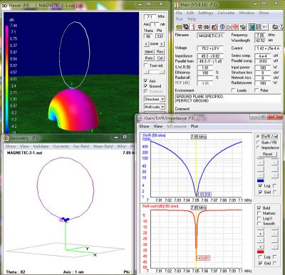

周长4米总长8米但是绕两圈的环 与周长8米单圈的环  具体有些什么区别呢
离线bi4wth
145
只看该作者 113楼 发表于: 2016-10-25
还有问题请教楼主 您这种形式的天线和双环的小环天线有什么区别呢 哪种效率更高呢
离线bh5hde
626
只看该作者 114楼 发表于: 2016-10-25
回 bi4wth 的帖子
bi4wth:周长4米总长8米但是绕两圈的环 与周长8米单圈的环  具体有些什么区别呢 (2016-10-25 19:29)
电感量增大 可以网上下载一个。空心线圈计算器 先预算一下大致的电感量 然后下载一个LC谐振计算器 计算谐振范围
