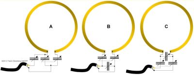

楼主可试一下这几种接法,看那种接法好。

回 bg8da 的帖子
bg8da:楼主可试一下这几种接法,看那种接法好。[图片] (2016-08-18 21:00)
我是用的是a类接法 b和c类的调谐电容得动片独立又要同步调谐 我没有这个结构的电容 暂时无法尝试 如果以后得到这种电容我会尝试一下的 到时候效果我也会发上来

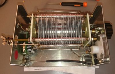

这个设备有借鉴意义,能多拍些内部细节图共大家学习吗?特别是内部各个连接部位。

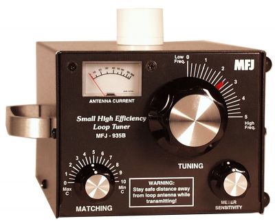

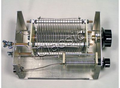

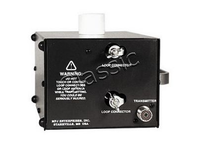

bh1ntv:这个设备有借鉴意义,能多拍些内部细节图共大家学习吗?特别是内部各个连接部位。 (2016-08-19 06:12)
是网上找到的图片。我没这东西,没法拍。

Re:家里蹲神器----单环结构的高效小环天线实际制作与使用(已更新通联视 ..
这图内部清楚。MFJ-933 少了电流表. 联线一目了然.

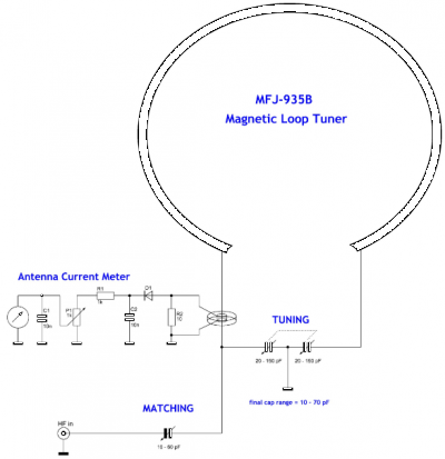

回 bh1ntv 的帖子
bh1ntv:是不是互感器就是驻波表的意思? (2016-08-18 10:03)
那个电路应该是指示小环天线内的射频电流用,并不是驻波表。使用方法是,先调协谐振电容使小环的电流最大,然后调匹配电容使电台指示的驻波最低,以保证高效率
