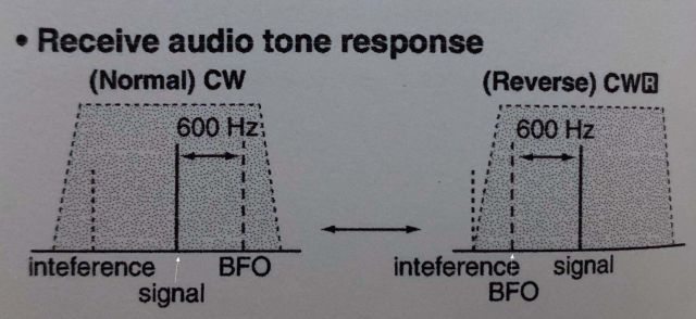

莫森:
icom 说明书
干扰的频率和信号比较接近时 CW模式下两者音调差不多,CWR模式可以让干扰的音调出现明显差别
假设图中 干扰比信号低200HZ, 在CW状态 信号音调是600 hz  干扰是800,
CWR模式 信号还是600 干扰的音调是400, 400Hz听来很低沉
