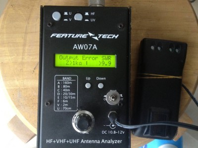

周老师您好,我的AW07测试U段的的时候就出现这个问题。[attachment=623255][attachment=623255][attachment=623255] (借用的图片)

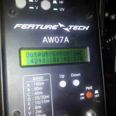

是不是也需要更换两个78L08?电压是 11.6伏   但是偶尔就正常了,过一会就又不正常了。(这个图片是我拍的)

问题解决了,原因是电压有点低,把电池充到12.5V就正常了
