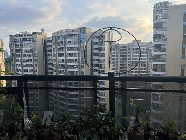

1、购于某宝,主要解决家里阳台GP天线和端馈都无法架设,且干扰大的问题。

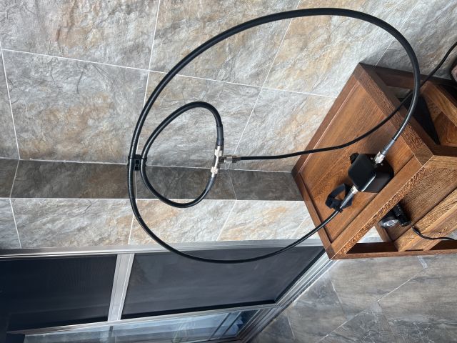

2、试验性放在阳台栏杆上(3M胶临时粘贴)按理不应该放在金属表面,和放在阳台边上的实木柜子上。接收效果很棒,底噪比GP小了2格以上。

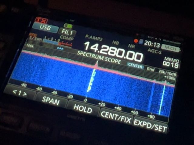

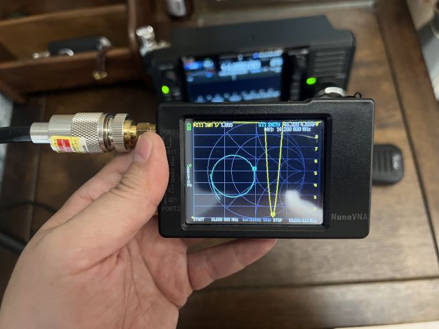

3、测试14280,驻波出奇的小,立即进行了8区通联,Swr根本不起表。5W 705出去,对方反馈59+10.
4、大小合适,不突兀。值得推荐!
5、唯一不足,频率可变电容调节旋钮要很细心调节,稍微动一下就跑到另外一个频率了。但一旦调好就不会变。
PS:这个可变调节旋钮是可以360°一直旋转的?没有卡位?还是被我搞坏了!!

一米直径环在14兆上超过50%效率,再加上波束压扁和地面反射带来的增益加持,实际向上辐射能力和偶极相当。
我是自制一米五环,挂在窗户内(没阳台),有机会约下本地NVIS通信。

环是用的电缆还是馈管之类的???

首选光滑铜管或扁带,短波以上需镜面级光滑并镀银或金,否则热损严重。
馈管在短波用还凑合,多股电线类不宜采用。

这个天线滑稽的是那个调节旋钮,可以一直旋转~~不是那种有限位卡的。老是找不到最佳谐振点大概位置

那倒不要紧,设计的阻尼太小了,很普通的塑料可变电容,直接传动,手感毫无可言。

我每次调节都很小心,稍微手抖动一下,都调过度了。360度随便转,不是弄坏了~

你这个大小环比看上去3:1样子,我仿制也是3:1效果更好,不知资料上推荐5:1有何依据?
