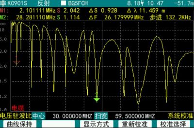

意外的波段 160米波段
分析仪显示在 2.1mhz有个谐振点
实际上机工作 100w 测试 实际工作在驻波 2.0范围内1.83~1.925 MHZ,中心驻波 1.7
在G8上这个谐振点也是一直存在 。但一直没去关注。
这下好那个说要G10的 。
要是真的去数数 。还有一个频点 63mhz 中心驻波1.1
恐怕又要变成G11了 。
好像 63mhz 是军队在使用,属于战场频率?

80米波段调整到位后 160米已经无法使用。稳定性急剧下降。 昙花一现 。呵呵

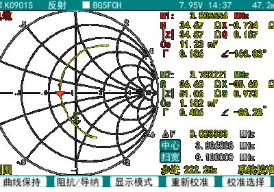

今天测试了实验第二版 ,
两个版本在带宽驻波阻抗上上无明显改观,以基本定型
在二版上测试中,特意对 160米波段进行测试,应当属于其他频率产生的寄生频率,但其稳定性极差 ,不赞成使用这个频率。
(在使用160米波段这个频率时 ,是否会损坏其他结构的可能,未知 、谨用)
在制作第二版时,在第一版的基础作了已发现问题的优化。
下一步 。进行长期稳定性 及抗疲劳测试。 包括下雨时产生的频率飘移范围,在进行一次验证版本的制作,完工。

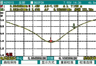

只看该作者 48楼 发表于: 2017-03-31
一天小雨下来,环境天线尽湿
100w功率测试,
80米波段中心频率飘移10k~50K  中心驻波不变
40米波段中心频率飘移10k~50K  中心驻波不变
其他7个波段由于带宽比较大都有小许飘移,都在业余频段范围内。中心驻波不变
可控范围 。目前测试通过
(中心频率飘移的产生会经常出现垂直天线之中,由于下雨造成地面湿度变化。天线及地网对地电容也随着变化,拉动中心频率的飘移的现象
特别是把地网直接铺设在地面上,甚至会出现早中晚中心飘移的情况。而遇到下雨会更加严重)
在这实验期间,发生过一次在下雨后出现严重的频率飘移情况,检测后发现,是某一个跳线连接点没有固定好。紧固后飘移故障消除
