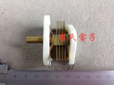

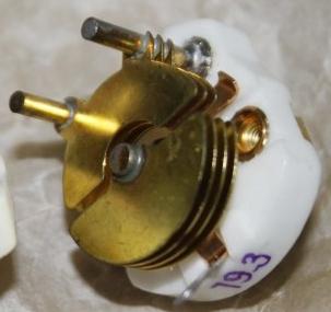

回 BG8EHZ 的帖子
BG8EHZ:我的正V天线2个勾勾都丢了,求链接
[图片] (2013-12-06 16:48)
大号测试夹?

离线BG8EHZ
283
只看该作者 41楼 发表于: 2013-12-06
回 BH4rrg 的帖子
BH4rrg:大号测试夹? (2013-12-06 16:56)
有个名称就好淘了
表示感谢!!

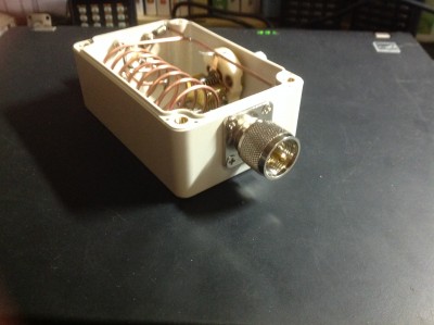

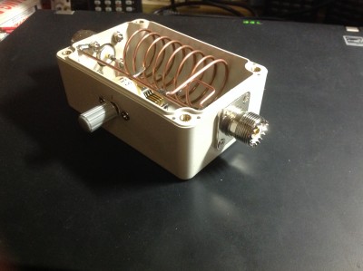

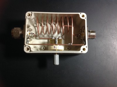

只看该作者 45楼 发表于: 2013-12-09
做了一个,周末有时间测试一下。
[ 此帖被bg1jtk在2013-12-10 07:43重新编辑 ]

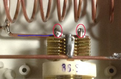

离线BH1JGA
128
只看该作者 47楼 发表于: 2013-12-10
回 bg1jtk 的帖子
bg1jtk:
做了一个,周末有时间测试一下。
图上红圈内的两个接线柱,都要焊在蓝色的接线上吗?
离线BH1JGA
128
只看该作者 48楼 发表于: 2013-12-11
回 bg1jtk 的帖子
bg1jtk:做了一个,周末有时间测试一下。
 (2013-12-09 18:44)
感觉跟七公那个不太一样。
七公那个,电容下面有一个细的铜线,连接两个座的接地。
您这个盒子,没有这根细铜线,不知道使用上有啥区别吗?
离线bg1jtk
26
只看该作者 49楼 发表于: 2013-12-11
回 BH1JGA 的帖子
BH1JGA:
感觉跟七公那个不太一样。
不用,焊上只起固定作用。
和七公的一样,只是把底下那根线,转移到电容上面了。
离线BH1JGA
128
只看该作者 50楼 发表于: 2013-12-11
回 bg1jtk 的帖子
bg1jtk:不用,焊上只起固定作用。
和七公的一样,只是把底下那根线,转移到电容上面了。 (2013-12-11 09:56)
嘿,这回看明白了,这两天着手制作
期待您的测试结果。

离线bg1jtk
26
只看该作者 52楼 发表于: 2013-12-14
今天下午测试了一下,28.020MHZ 、75w、电抗X=0,SWR=1.3。
但是在调试的过程中出现一个问题:接上地网线SWR=2.4,不接地网线SWR=1.3。时间仓促没照片,总体来讲还是取得了预期的效果。

离线BH4TMM
80
只看该作者 59楼 发表于: 2013-12-16
回 BH4rrg 的帖子
BH4rrg:[图片]高清图片来了
 (2013-12-03 15:40)
这是他的处女匹配盒子,做工的是差了一点,不过经过反复试验也立下功劳的,你很幸运啊得到宝贝
