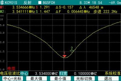

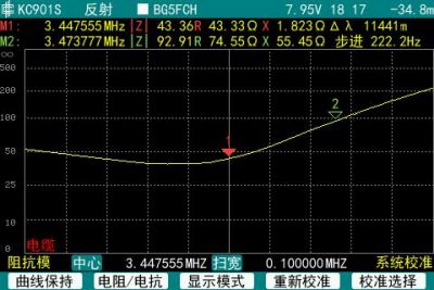

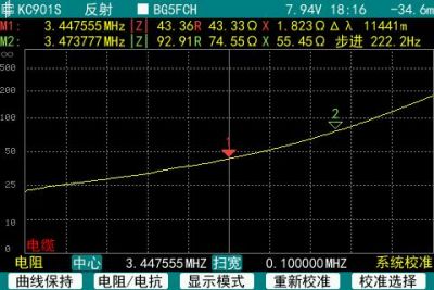

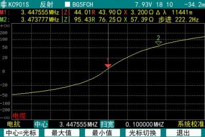

采集了80米波段 数据(实验中数据)

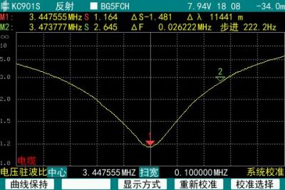

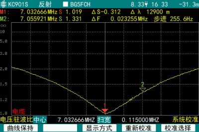

40米波段搞定
分析仪显示带宽115k  实际上电台100w测试带宽122k ,中心驻波保持不变
tnn 这阻抗简直是假负载

只看该作者 31楼 发表于: 2017-03-17
回 BG5FCH 的帖子
BG5FCH:40米波段搞定
tnn 这阻抗简直是假负载[表情]
 (2017-03-16 18:34)
啧啧,等教教我看动画片

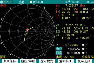

离线BG5FCH
2574
只看该作者 32楼 发表于: 2017-03-17
回 BG4KYA 的帖子
BG4KYA:啧啧,等教教我看动画片 (2017-03-17 01:22)
圆图显示的参数
R是电阻
x是电抗
z是复合阻抗
Q应该是 Q值
Ls是呈现天线是感性状态
Cs呈现的天线是容性状态
图标左尖头的是相位角 这里显示的是 98.27度
左上角显示出红色“电缆” 字体。表现的是减去馈线长度以及馈线损耗,我这里设定馈线电气长度是13.4米 损耗是0.5db,
大概是这个意思 。具体的还要由老虎来解答

一看你就不是骗子, 什么叫简直就是假负载? 应该说 呈现完美的阻抗匹配状态,跟软件设计效果一致。

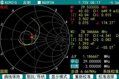

只看该作者 38楼 发表于: 2017-03-20

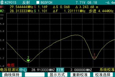

这段时间本地区一直阴雨绵绵 ,无法上楼施工,
今早拿出901扫扫频 , 突然发现 10米波段竟然出现两个谷底 , 有29.6拉 ,以往在G8上10米波段带宽大概只有1.2m,无法覆盖到29.6。哈哈
