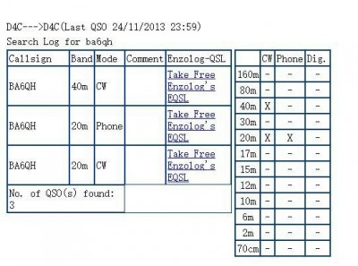

回BA4TB二爷:20米波段在江边没有那高的支持杆是斜拉的5/8波长,只通了D4C,北极墙太厚穿不透QRP通不上2区
回BH1JGA:15米波段的5/8波长在8.9米左右,通过匹配盒下来拉3-4根1/4波长的地网即可。

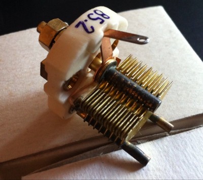

七公,这种电容器可用不?标称56P的。
离线BA6QH/QRP
11559
只看该作者 29楼 发表于: 2013-12-02
没问题,关键在于调节是否方便,如果比较方便的话,用在匹配盒里是没问题的。
离线BH1JGA
128
只看该作者 30楼 发表于: 2013-12-02
回 BA6QH/QRP 的帖子
BA6QH/QRP:没问题,关键在于调节是否方便,如果比较方便的话,用在匹配盒里是没问题的。 (2013-12-02 12:57)
就是调节旋钮有点小,需要小改一下

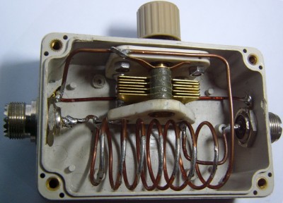

七公可否介绍下您匹配盒的道理?
离线BA6QH/QRP
11559
只看该作者 32楼 发表于: 2013-12-03
视频里有介绍啊,就是把1/2波长天线的高阻抗转换到与电台匹配的低阻抗上来。

回 BA6QH/QRP 的帖子
BA6QH/QRP:视频里有介绍啊,就是把1/2波长天线的高阻抗转换到与电台匹配的低阻抗上来。 (2013-12-03 12:56)
七公前辈,同样是对您的匹配盒兴趣浓浓。手里有PAC-12就是调不好驻波和阻抗。
请问能否将您的匹配盒高清无毛玉照奉上,我们也好照虎画猫。
BG2QNA
离线BA6QH/QRP
11559
只看该作者 34楼 发表于: 2013-12-03
与朋友交流发现一个问题,北方地区的朋友使用PAC-12的效果普遍不太理想,七公以为应该还是与地面干燥的关系挺大,您可以先尝试在江、河、湖、海边上架设试验一下,并且在地面多浇点水看看,看能不能把1/4波长的调整到理想的状态,而后再考虑做匹配盒的问题,匹配盒现在朋友处,看他能不能多照几张PP吧!
离线BH4rrg
2830
只看该作者 35楼 发表于: 2013-12-03
高清图片来了

离线BA6QH/QRP
11559
只看该作者 36楼 发表于: 2013-12-04
真难看,献丑了!!!
3194
只看该作者 37楼 发表于: 2013-12-04
回 BA6QH/QRP 的帖子
BA6QH/QRP:[表情] 真难看,献丑了!!![表情]  (2013-12-04 12:00)
难看不怕,好用就行。
