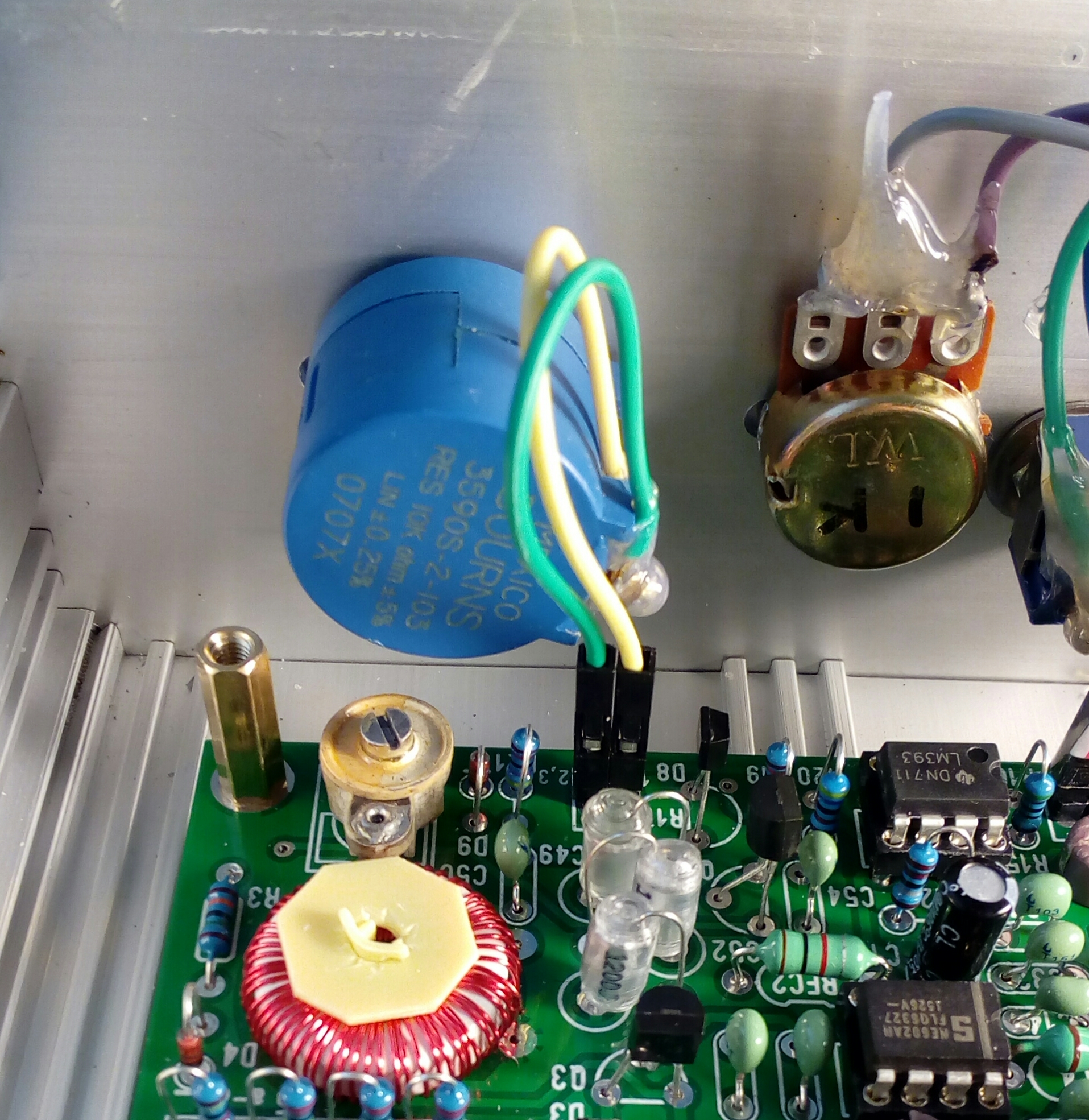

只看该作者 229楼 发表于: 2018-01-27
夜鹰的盒子装nx40也是刚好合适
本主题包含附件,请 登录 后查看, 或者 注册 成为会员
离线bd4lb
3724
只看该作者 230楼 发表于: 2018-01-27
回229楼。
看到多圈电位器了!调谐的频率范围大了,必须有,很好用的~
我的HOMERIG-40也用。
谢谢分享~
离线BD6CR
5950
只看该作者 231楼 发表于: 2018-01-27
多圈电位器该用就用啊,还是很方便的。
73 de BD6CR/4 上海浦东

离线bd4lb
3724
只看该作者 234楼 发表于: 2018-01-28
更换了10圈的电位器。调节VFO,收听信号相当容易~
