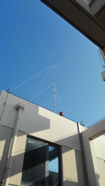

100米1/2馈管在30MHz以下的损耗有多少,100W的输入功率经过这么长的馈线以后实际输出功率有多少?除了八木以外应该采用哪种增益天线?麻烦各位前辈和老师们不吝赐教!谢谢!
1/2馈管长度约110米!BG5FCH制作的G8天线于12月6日架设完成。
小试牛刀,这样的结果我已经很高兴了!
具体损耗待测!

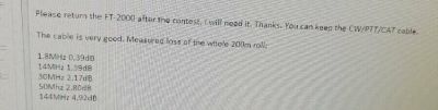

在线BA5CW
5089
只看该作者 10楼 发表于: 2015-11-24
BY5CD用的是论坛上以前流行的二分之一馈管,ESA的测试结果,供参考。注意,长度是200米,可以自己换算。

只看该作者 12楼 发表于: 2015-11-25
大神的馈管30MHz内优于0.011db/m,好东西啊

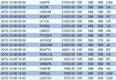

离线bi4scc
233
只看该作者 14楼 发表于: 2015-12-06
已经完成

离线bd7jnn
340
只看该作者 15楼 发表于: 2015-12-07
这个强!以前我上馈管也就3、4十米样子。
离线bi4scc
233
只看该作者 16楼 发表于: 2015-12-07
   我自己都感觉不可思议
