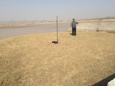

前一阵子仿照PAC-12的疯狂地网,用1米60芯的排线两根拆散成120根装到了天调屁股上铺在了阳台的外沿,后来发现无论是20米还是40米在100W时的发射电流都有所增加,原来不到10A,现在能到12A的样子,这是不是说明天线的发射效率提高了呢?

即使一根地网,输入阻抗调整为50欧姆,驻波1:1.5以下,也可以输出100、电流达到20A右,但是并不能说明天线辐射效率高;
120跟1米射频地网,跟效率没什么关系,不知道用这个尺寸为什么。
要想地网简单,简短一些,那么对应最低频率(如40米)至少也应当是1/8波长,每根地网长度5m,可以兼顾40m以上频率。此时要想进一步提高效率,有条件的话则是尽量增加地网数量。

1米太短了。5米左右

地网太短了  做成120根5米的
电流增高了 不能说明发射效率提高了
就像驻波低不能代表天线的效率高一样
我这是5米地网铺了六十根左右

我是看之前有个说法,玩PAC-12或者5米拉杆的时候,128根1米长的地网线能取得非常好的效果,所以就做了这么个实验,看看这个128跟1米第网线的理论在长线+天调这种形式下行不行。当然,没做到128根,只做到了120根,小小偷懒了一把 。但是之前还有10米、5米、3.6米地网线各3根,总共长长短短的也有129根了
