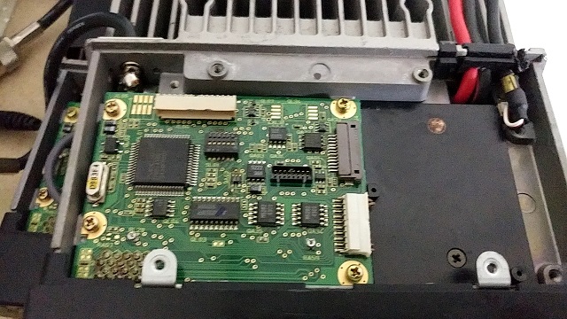

一台U低马兰士 GX-1608  可能 是 集群机
去掉了小板 复原
DP2打到on 设好各频道参数。
关掉DP2 开机 停在CH1上 能发射接收 完全正常
但是不能切换到其他频道  锁定在CH1上

楼主:估计出在小板上,换块小板试试。

换小板正常 谢谢

那就是液晶屏(机头)的电路上啦,再换一个试试。祝成功!
