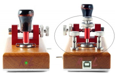

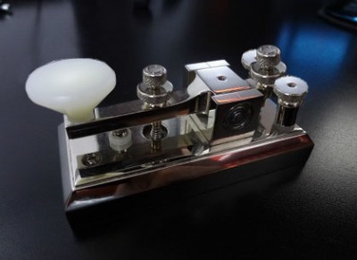

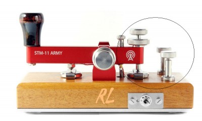

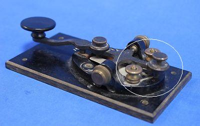

弱弱弱的提点建议:
1、键钮是不是可以再低一点,一为发力点重心再低稳一些,二为凸显前后两个调节螺丝的美感。
2、接线柱夹线螺丝是不是可以全部采用统一的“固定螺丝”,一为省掉一种螺丝的加工,二为可遮盖接线猫耳朵的部分外露,因为固定螺丝直径大于接线柱,刚好以提高美感。
3、接线柱是不是可以降低一点高度,以更方便于触点间隙的舒适、随时调整,同时在键体后部可出现一高、低层次感,同时可凸显键杆轴架部分的美感,参看J37、STM-11 的布局。
我的建议是在不了解BHC Z-55的设计思路下瞎想的,可不要怪咱呀 ,嘴笨不会说,把BA1IO的摄影作品改了一下见谅呀。喜欢电键呀,没办法
[ 此帖被BG9CMG在2012-04-29 12:41重新编辑 ]

学习了,这个外观设计的思路是尽量跟S31风格统一,键帽高度已经调整了,螺丝外形还没有调整,大家可以看到,K7的螺丝直接可以用,其实很多部件尺寸尽量跟老军键部件尺寸进行了统一,比如各种螺丝等。看到这里了解了一些想法和愿望,都会统一考虑。
