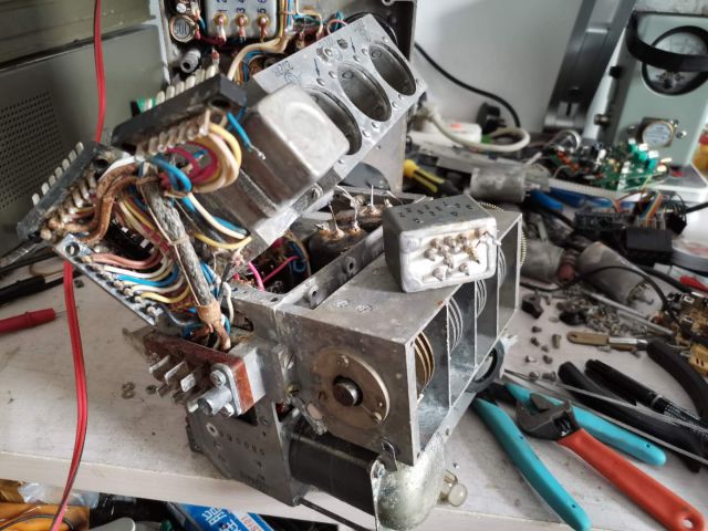

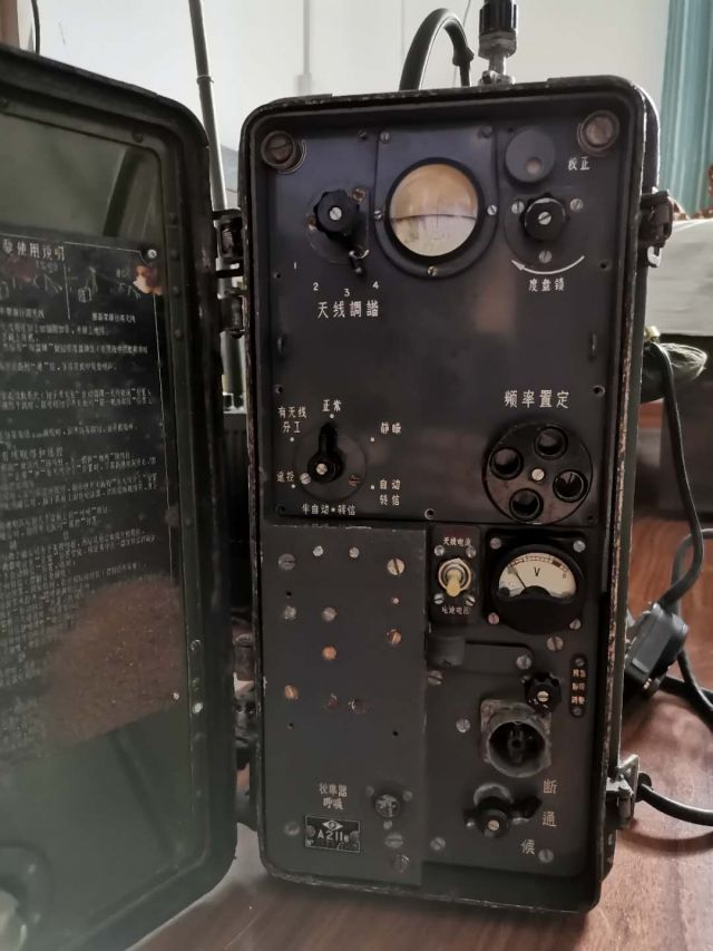

疫情期间在家无聊,收了个垃圾成色A211,到手后发现度盘卡死,全机进水过,工程量虽大但是大体能修

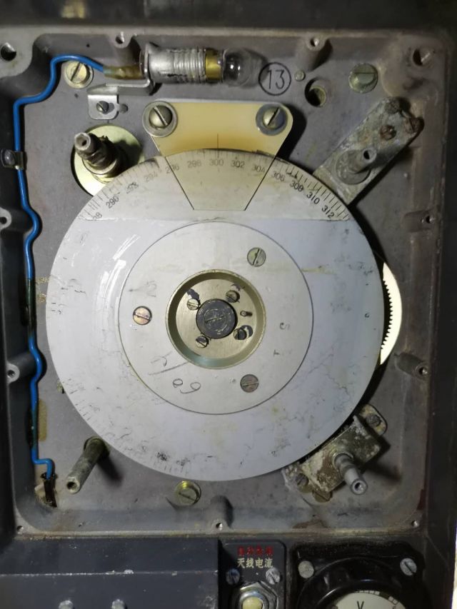

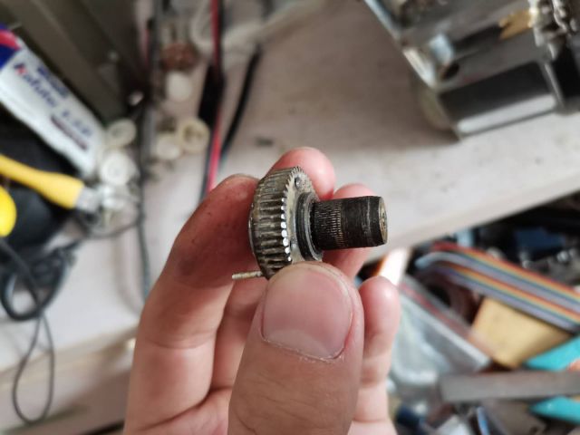

先解决机械问题,度盘齿轮轴卡死,一直撬不下来,挨在主振电容上又不敢使劲怕把可变的陶瓷轴搞断,后来就用热风枪对着齿轮加热然后生生把轴从座里提出来了,提出来以后台钳上才把齿轮和光轴敲分离,可见粘结之紧。

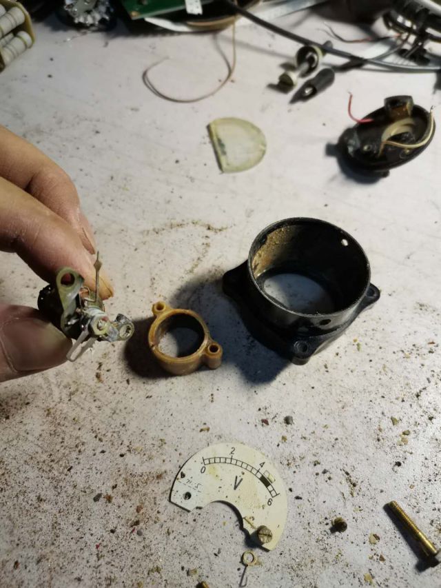

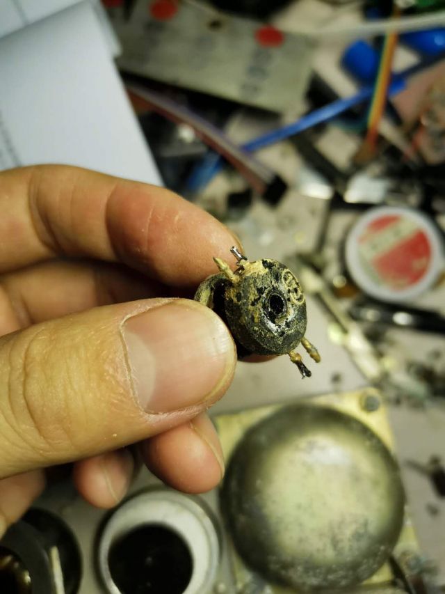

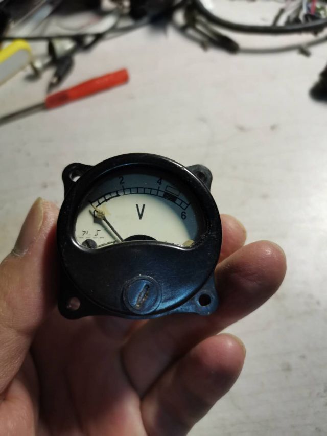

原机表头已散架,重新清理并组装起来发现还能用
然后就上电,发现无声,不起表,查表头线绕分压电阻断线,打开重绕一下就好了。

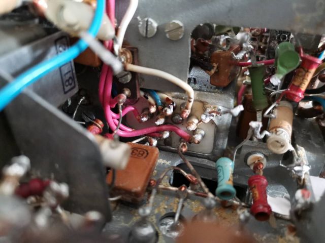

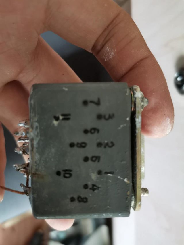

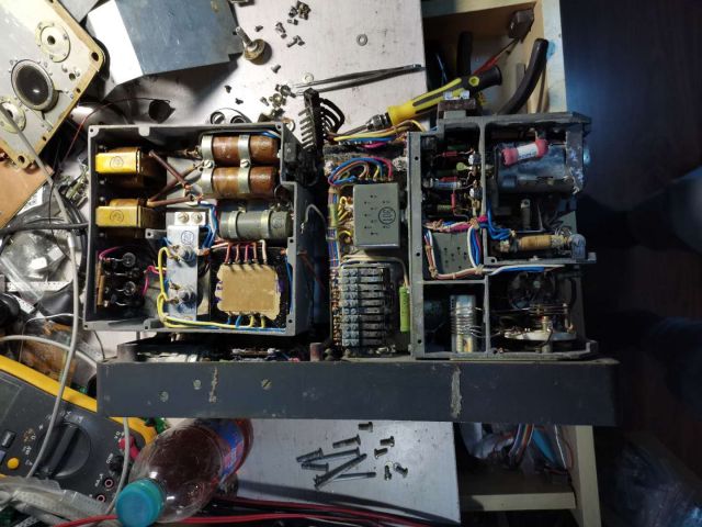

单独拆下升压模块,发现电源是好的,但是各路接收高低压均未到管子上,查来查去是继电器233不吸合,大卸八块拆出来继电器233,发现里面也是涩住了,清洗上油,试验2.3V可靠吸合才,结果用焊锡密封好继电器又不吸合了,拆了好几次总算调整差不多了,这个继电器很难换,牵一发动全身。
也不知道当年怎么想的,这个继电器工作状态是接受是吸合,也就是说平时他都得吸合,为毛不设计成接收时候弹开啊,百思不得其解
装上以后就有声了,剩下的就是电路上的调整了,搞了一圈下来,能跟29.6手台通上了,就是有点声音偏小。

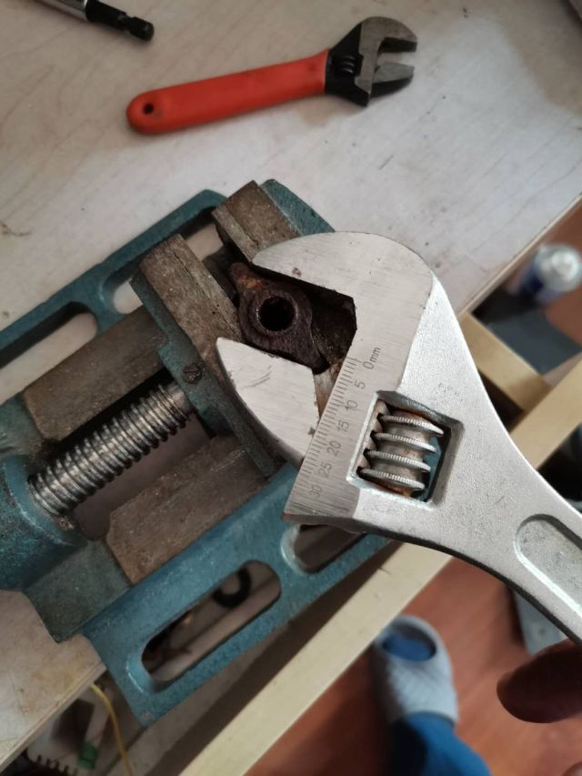

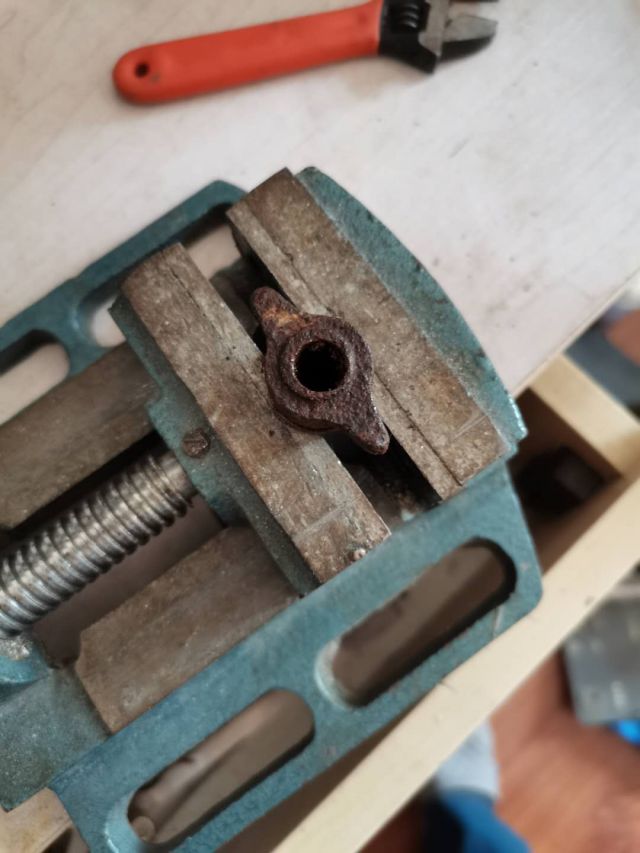

天线座也完全锈死了,拆下来一顿拧,油泡,打磨除锈
PS:这机器电源麻烦得很,原机是四个镉镍蓄电池串联,中间接地得到+2.4和-2.4V,上哪找这玩意啊还贵的很,干脆网上买了四个磷酸铁锂,两并再串,各串上两个二极管降压得了。
