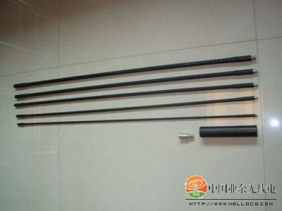

如题,准备做一个玩一玩,但是数据忘记了,帖子也找不到了。好像是北边朋友还上过图的。哪位朋友提醒一下。谢谢!

离线bd7iop

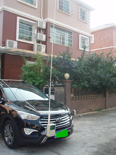

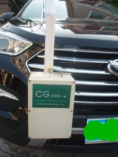

是的,已经好了一根,准备换个绕法再来一根,到时候配合“CG-2000-W”自动天调放在车上与倒V天线做个比较。

用AT-120/AH-4等都可以,没必要弄原装的天调。
螺旋绕制的天线,“电气长度远大于物理长度”,效率相对较高,但实际运用,有条件还应让载体直径、螺距和长度长些为好。
其次,用铜带绕制作用为“三倍同等导线的效果”。

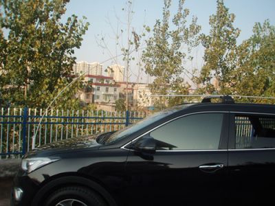

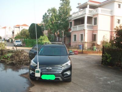

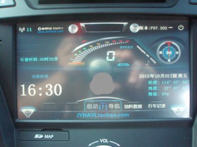

10月2日连续加载车载天线实际通联效果
对方呼号  接收 发射 频率时间(BJT
KOK  59    59   14.270 1545
IOL    59    59   14.270  1600
MP    57    59  14.270   1603
LVS   59    59 14.275   16: 05
KJB/7  59+   57  14.270  1609
AHD  59    59+  14.270 1611
NTW  57    58  14.270  1614
IHT  59    59  14.270  1620
PLQ  57    59  14.275  1622

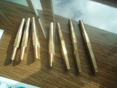

只看该作者 15楼 发表于: 2015-10-07

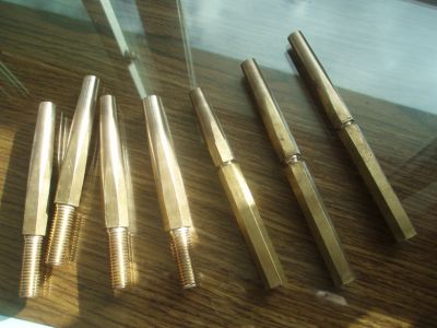

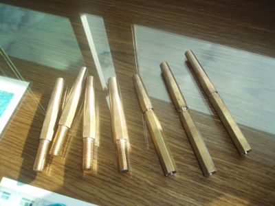

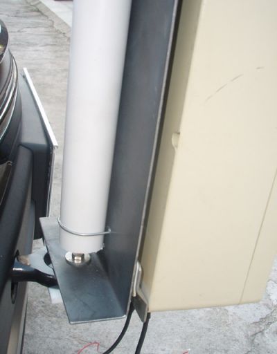

车载天线的接头加工回来了明天接上试一试:

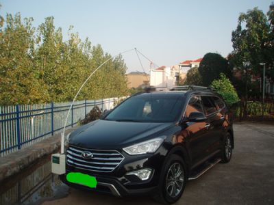

准备再DIY一根4.5米长3节的,缠绕扁铜带应该在15米了。这样与电台匹配起来是不是更加方便?

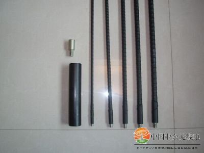

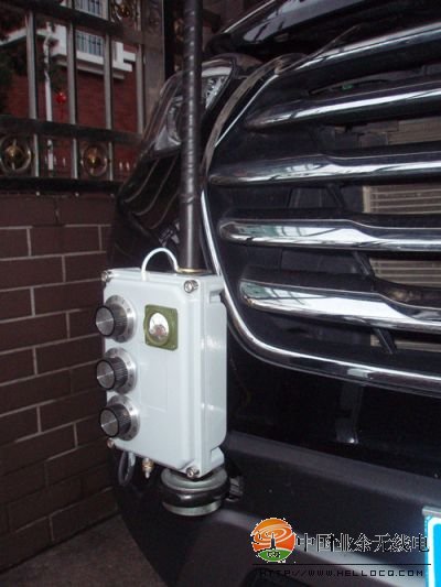

只看该作者 17楼 发表于: 2017-07-13

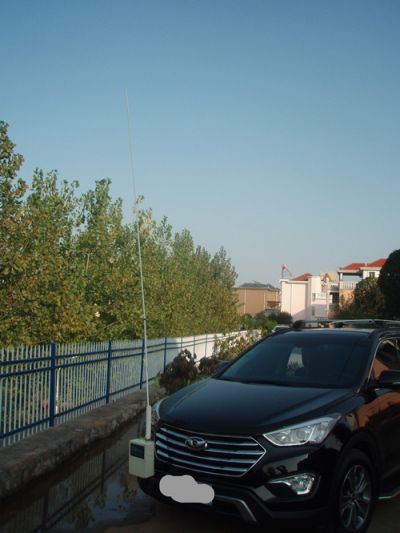

出成品啦!欢迎大家光临指导!

只看该作者 18楼 发表于: 2017-07-13
回 bd5ir 的帖子
bd5ir:出成品啦!欢迎大家光临指导![表情][图片] (2017-07-13 09:40)
厉害,终于成了。
