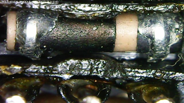

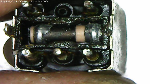

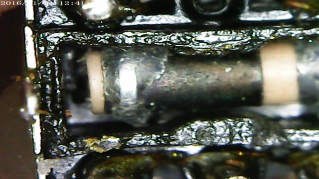

只看该作者 8楼 发表于: 2020-02-17
PLL板上的L8内的槽路电容我刚换过,没换之前全波段有噼里啪啦的声音,换过之后噼里啪啦声没了,拆下的槽路电容电桥测量30pf,我的电桥没校准,最终换上的是18pf,实测20pf的电容。

只看该作者 9楼 发表于: 2020-02-19
电桥不一定有问题   这个电容都这样了   容量应该会变化   电桥测量结果应该是准确的
