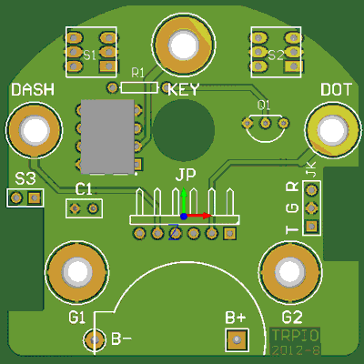

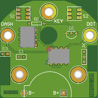

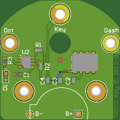

受WKT启发,这几天在旅馆里没事画了几个板子,无线连接的发射和接收,双通道,发射放在TRPIO电键的底座里。
顺带按照110的思路把超小型自动键电路也画了个板子。
无线连接
RM自动键电路

只看该作者 14楼 发表于: 2012-09-14
很漂亮,上个原图学习下吧。
