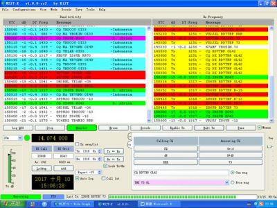

很诱人的数据信号。

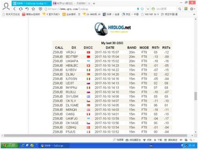

2017/10/10  2307/BJT  和南非的ZS6UB的通联,上了他的即时通联LOG

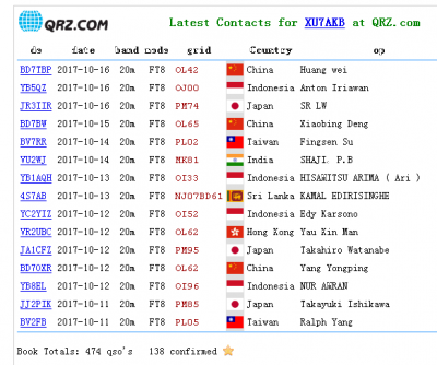

来自柬埔寨的XU7AKB,一个来自德国的QRP DXER,在经过柬埔寨电信部门许可后允许用低功率(DIGI:5W/SSB 10W)向全球爱好者做DX。

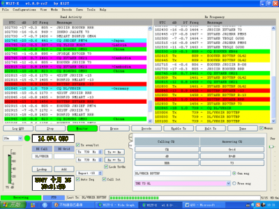

最新的版本 wsjtx-1.8.0-rc3,收发同步频率要手动控制的,不同RC-2版本 可以设定自动同步。不知大家感觉是不是这样?

两个不同版本的 频率同步系统不一样,打钩的是RC2版本, 不打勾的RC3版本。。 操作起来RC2版本的收发频率同步设定简单多了。RC3需要在发射时 手动置动一下才会同步。

两个版本对比,感觉RC3要比RC2 解码速度更广些,容量更大些,对弱小信号要更敏锐些。

我已经换回rc2
rc3需要按住ctrl键点频谱,才能rx=tx

接收对方信息和回复发射没有影响,只是在发射时要点击下TX-RX  或者RX-TX 切换才行,习惯就好。
