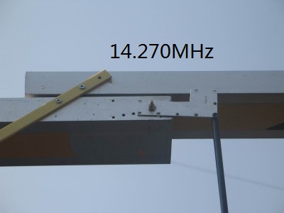

电容调节是个很好的创意

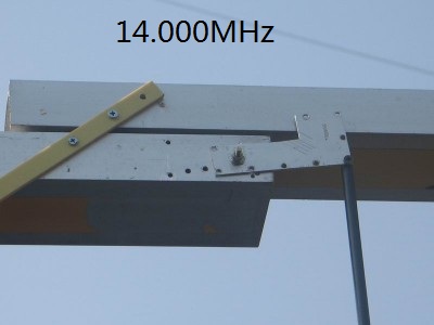

电容调节14.000,电容调节14.27000

集成谐振电容磁小环天线,能在7-22MHz内调

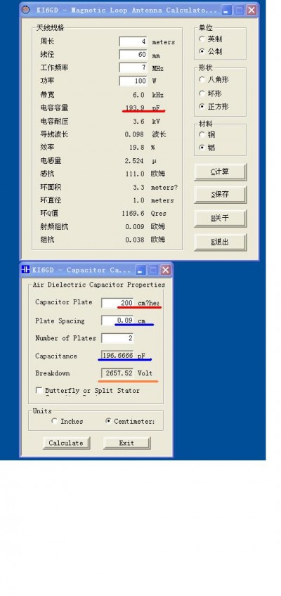

调到7兆,重叠是部分是多长?

调到7兆,重叠是部分是多长?
调到7兆,重叠是部分是199mm长,间隙为0.9mm,

型材与型材用铆钉连接的吗?接触电阻如何呢?亲!

电离层:型材与型材用铆钉连接的吗?接触电阻如何呢?亲! (2013-01-22 19:55)
亲!
型材与型材用了拉铆钉50只。
接触电阻:万用表0.0

4个直角:A。型材锯三边,外包边不锯,外包面完整的。( 铆合面,去氧化层)
          B.折成直角,打洞,拉铆钉。
           c.刷涂料。

浦东星:调到7兆,重叠是部分是199mm长,间隙为0.9mm,
[图片] (2013-01-22 19:32)

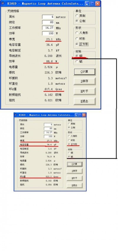

重叠部分有多宽?这个计算软件是以平方面积还是什么计算的?没看懂

100*45型材,,重叠是部分长是20CM,宽是10CM,重叠部分面积是200(平方CM).
这个计算软件是以X(平方CM)面积计算的.
