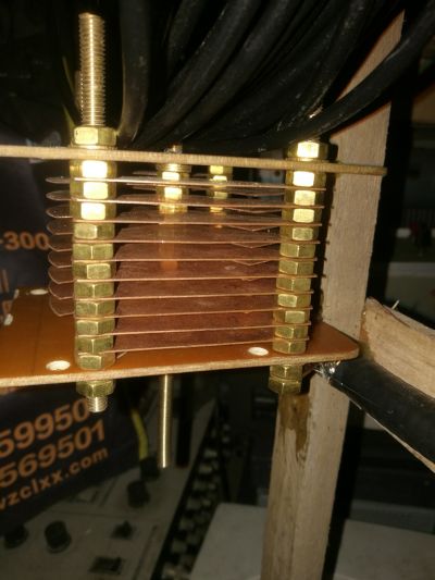

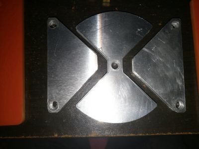

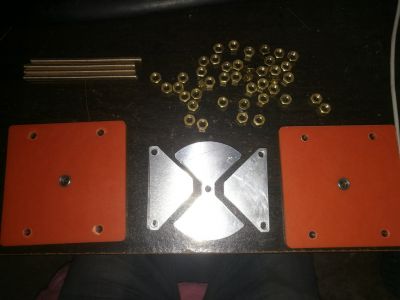

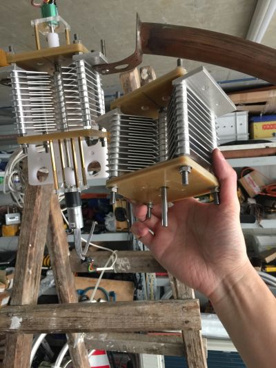

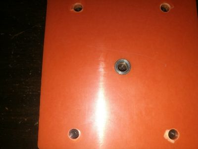

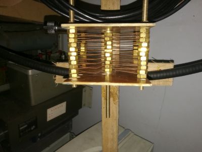

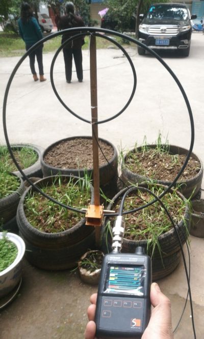

       最近迷上小环天线,从最基本的可变电容开始动手,花了1天时间用紫铜皮剪了个碟形电容,用铜螺杆固定,用黄铜螺帽做间隔,动定片距离2MM。试验还是不错的,100W不打火。可惜我这小区里通联不上。。反正也通联不上,一来二去又看电容不够美观,于是网上打样电容动定片,支架等,整整花了几天时间零件才到手,确实比手工切的漂亮多了。还是按原来的方法,螺帽做间隔,组装上,动片轴弯的?(弯的影响旋钮的手感了,总是一个方向卡)。拆下来,轴是直的,装上去又变弯了。后面仔细研究发现问题出在螺帽上,螺帽6个角厚度相差近10个丝,这么多螺帽拧上去就把螺杆整弯了。哎,算是失败了....也算是给想DIY碟形电容的朋友总结点经验吧。。先告一段落,过几天有时间再来折腾,生命在于折腾

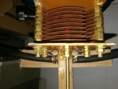

  自己剪的电容还是很给力的,就是不美观,转动有点卡位置。

动定片是哪里打的?花费多少?

看来用螺帽 还是要用大一圈的作为垫圈,不使用他的螺口功能! 也问问 碟片的加工成本!

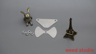

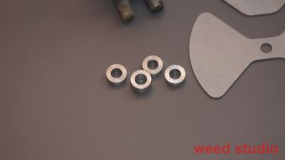

我的没有这个问题啊,效果还好呢。

你这个没用螺丝帽做垫圈! 用来专用的铝管!当然会很平衡了!

你这用的铝衬套,加工精度好,肯定不会这样哈。。只是成本有点高

bi4sqm:动定片是哪里打的?花费多少? (2017-12-13 10:02)
网上打的样,4套,只能说有点贵(算下来跟网上成品复旦电容,相关不远了)唯一好外就是蝶形,耐压高,这种设计加减容量方便。。。自己喜好就行

关于成本见8楼回复。。 另外,试过加个垫圈也无法解决这问题,问题关键在于螺丝加工精度,只要一拧紧,肯定会弯。
