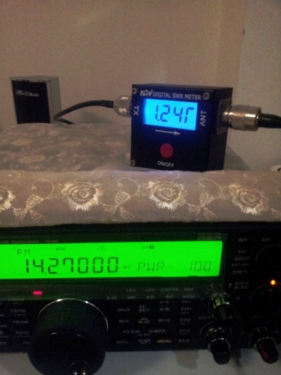

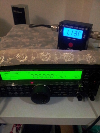

7.050MHz谐振点,LSB,80W,驻波1.7。

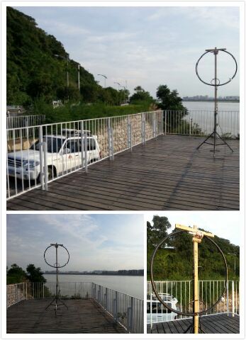

走出实验室,小环来到湘江边测试。1.通过最大噪音法调谐,接收效果不错。2.对本底噪音抑制效果很好,和接天调的2.5米垂直长线相比,减少S4-5。3.发射驻波调不下来,通过改变匹配小环抽头位置,小环形状,大小环距离,都无法实现低驻波。我是否需要更换陶瓷电容试试?求各位大侠解答!

bg7-1-005:走出实验室,小环来到湘江边测试。1.通过最大噪音法调谐,接收效果不错。2.对本底噪音抑制效果很好,和接天调的2.5米垂直长线相比,减少S4-5。3.发射驻波调不下来,通过改变匹配小环抽头位置 .. (2013-06-16 19:20)
哪个波段,最小驻波到多少,谐振点在什么频率?

回 bg7-1-005 的帖子
调驻波要耐心,只要可以寻找到最大噪声点就离谐振点不远了。

只看该作者 169楼 发表于: 2013-06-16
感谢楼上两位指导,改天再实验!

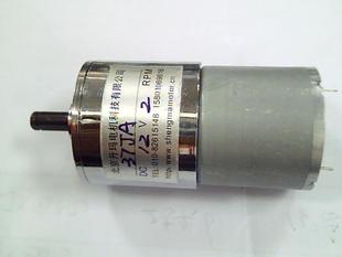

哈哈,配套的东东我又准备了两个:

BG6JJI:看着不错,公布个地址? (2013-06-18 11:17)
,遥控器可以控制正反转推荐,万向接主要考虑轴对中不好等等使用,

BG9BBI:http://item.taobao.com/item.htm?id=13970525309,http://item.taobao.com/item.htm?id=9634376143,无广告意思,遥控器可以控制正反转推荐,万向接主要考虑轴对中不好等等使用,地址保留三天 (2013-06-18 15:49)
可以正反转,但不能调速啊。

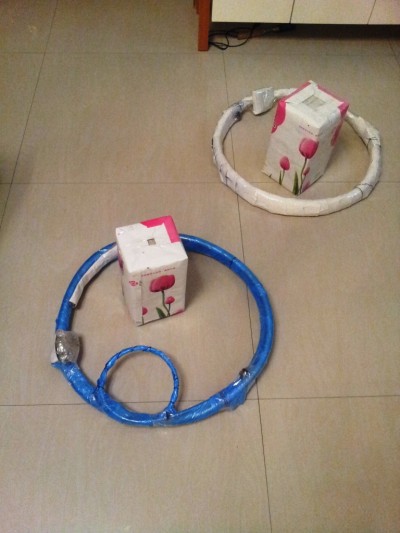

天线到了,顶着西安的高温花了"十个小时"拆环的包装,这种包装运到火星上也没问题,估计楼主花不少于"20个小时"包装,东西检查了一遍,全用的好东西,质量好,对楼主高度赞扬下,计划周末约了一帮西安的HAM对本环天线进行电动遥控升级改造,电机准备了0.6RPM 和2RPM两款,手动旋转了真空电容共有26圈,估计使用范围没有这么大,最后根据实验选择,看了楼主发来的东东,自己准备制作小环天线还是找楼主订购吧,
