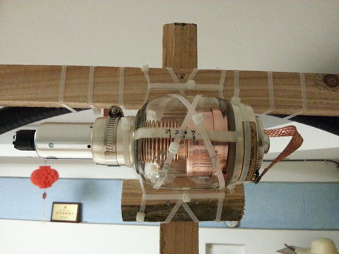

ICC请问一下真空电容的尺寸,好买抱紧式联轴器。
[ 此帖被bg8ofc在2013-06-11 17:41重新编辑 ]
De BG8OFC
QTH:贵州省贵阳市市北路148号 13栋2单元13楼1号
Email:BG8OFC@qq.com
QQ:4093538   贵州业余无线电QQ群:254809131
离线bg4icc
583
只看该作者 123楼 发表于: 2013-06-11
回 bg8ofc 的帖子
bg8ofc:ICC请问一下真空电容的尺寸,好买抱紧式联轴器。
 (2013-06-11 17:39)
真空电容的轴16mm。如果能买到尼龙的,或者其他绝缘的最好了,这样不会影响调谐准确性。如果一定是金属的,买个大点的联轴器,将电容的轴用绝缘胶带缠几圈,减少这种感应。

bg8ofc,真的非常抱歉,今天去测试您的天线,真空电容貌似有毛病,加不上功率,一发射驻波就变大,估计是漏气了。需要晚一两天发货,等待下一批电容到货。

bg4icc:bg8ofc,真的非常抱歉,今天去测试您的天线,真空电容貌似有毛病,加不上功率,一发射驻波就变大,估计是漏气了。需要晚一两天发货,等待下一批电容到货。 (2013-06-12 14:25)
电容发光没?

说来比较怪,电容也没发光,主要表现谐振点不稳定,发射时驻波突变,5w的功率都耐不住,接收很好。各频段表现都是这样。调整小圆环位置,仍旧这样,调整架设位置、方向,都是如此。
小圆环仔细测量,没有问题,也更换过其他的小圆环,故障依旧。
可是手上已经没有真空电容,无法替换,只能等下一批到货。

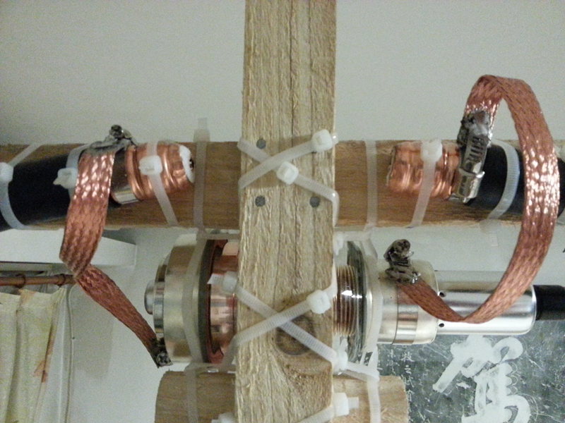

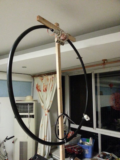

安装作业报告
端午节,上午陪家人。下午外出,15元购买龙骨木方和其他小零件,100分钟完成套件安装。
细节:
7楼家里客厅架设,距离地板1.5米。首先连接KVE-60B,曲线看晕了,而且每次重复测量结果都不同。干脆上817,通过最大噪音法粗调,40米与20米段获得谐振,抄收到正在通联的电台57~58。
驻波不明,没有发射。
[ 此帖被bg7-1-005在2013-06-13 00:30重新编辑 ]

焊错地方了!!!

步步紧应该是压紧编织铜带的吧!不应该用它导电吧!步步紧的导电性不及铜的五分之一!
