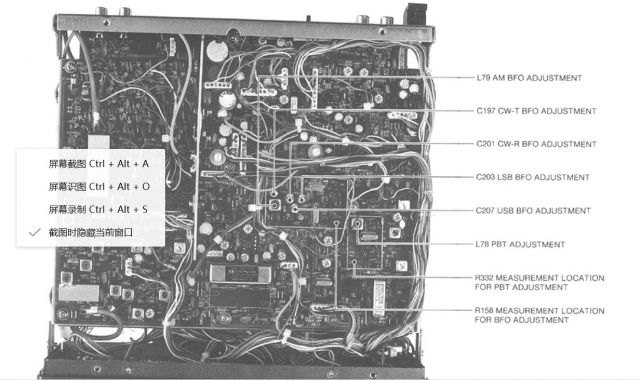

pbt频率下不来,建议检查一下L78周边的几个元件,还有检查一下pbt旋钮的输出电压

建议用电压表测量一下主板上的J3第9脚PBTV,当PBT旋钮置中时,电压在4.1伏左右,如果这个电压正确,估计故障点在主板L78及其周边元件,如果这个电压不正确,估计故障点在前面板PBT电位器。
另外,你说“我一直奇怪的是:AM FM这一项,我测频率一直显示49M左右。”,是指其它几个频率正常吗?

LSB,USB,CW频率测量都正常,AM,FM测量偏差非常大,而且调不动。

我发现USB模式下,PBT是正常的,也可以调到标准频率,LSB调不下来。

太奇怪了,BFO怎么也不会偏到49M去呀?你是调整图上标的几个原件吗?
pbt的电压测了吗?
有服务手册吗?建议按服务手册先全面调整一遍

既然故障现象和模式有关,建议检查一下主板插座J7和IC5,把J7拔插一下,测一下IC5的工作电压

BG6RFQ:[图片]
我一直奇怪的是:AM FM这一项,我测频率一直显示49M左右。 (2020-03-17 10:18)
请问AM FM的BFO频率是在发射状态测的吗?如果是在接收状态测量,BFO是停振的,可能测到别的频率了。
关于PBT,建议测量一下IC5的1、2、3、4脚电压是否按照模式变化正确变化输出电平。

yangjiang:请问AM FM的BFO频率是在发射状态测的吗?如果是在接收状态测量,BFO是停振的,可能测到别的频率了。
关于PBT,建议测量一下IC5的1、2、3、4脚电压是否按照模式变化正确变化输出电平。 (2020-03-18 12:28)
接收模式下测的,怪不得。

BG6RFQ:请问现在问题原因找到了吗?
这些天我本身也在折腾自己的735,仔细阅读了服务手册和原理图,你说的问题我是这样分析的:pbt频率本来跟上下边带切换无关,如果USB正常,LSB不正常,可能是某种原因把模式切换的指令信号传递到pbt电路,打开了Q32,建议检测一下R124的对地电压在切换模式前后有没有变化,如果有变化,建议检测一下IC5的4脚有没有变化,怀疑IC5或周围几个开关二极管有问题。

R124的对地电压在切换模式前后没有变化.,4V

按理说,PBT电路的频率就是通过加在变容二极管的电压控制的,现在控制电压不变,频率却变了,确实奇怪。建议再检测一下R126的对地电压是不是-5伏。

祸不单行,在调整CW发射BFO时,自激了,7M发射没有功率了,其他波段正常,应该是低通部分出问题了,低通板外观看不出有原件烧坏的痕迹,您帮忙分析一下具体可能是哪些原件出问题了?
