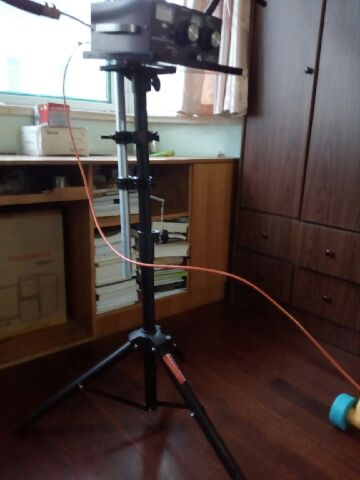

推荐使用投影仪三脚架,既便宜又结实耐用,晚上发图片

投影仪支架

回 bh4bht 的帖子
bh4bht:投影仪支架[图片] (2017-02-07 06:54)
你这个架子是否有链接?淘宝搜了一下和你的不同,你的后面还有一个支撑杆,好像通用性更好

只看该作者 8楼 发表于: 2017-02-08
自己配了2个摄影万向夹,外加2米半寸镀锌水管
离线bh4bht
70
只看该作者 9楼 发表于: 2017-02-08
回  7楼(BI7PLQ)的帖子
第7楼BI7PLQ于2017-02-07 21:55发表的 回 bh4bht 的帖子 的帖子
bh4bht:投影仪支架[图片] (2017-02-07 06:54) [/co ..
自己配的2个摄影万向夹,外加2米半寸镀锌水管,摄影托盘刚好放小环天调

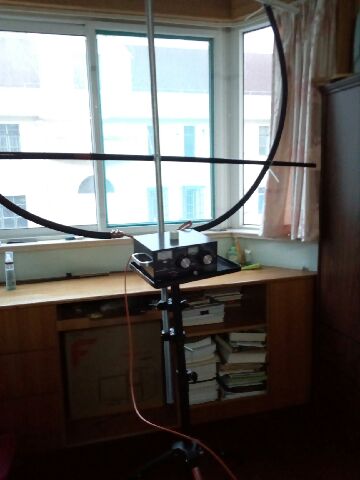

多谢各位,淘宝买了一个38包邮,还行,就是天线杆有点细,夹不住

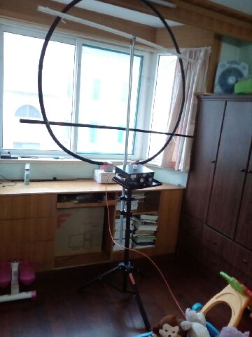

买一个便宜的铝合金三角架,把云台锯掉,剩下伸缩杆,ALEXLOOP正好套在上面 自由旋转,注意一个情况,LOOP天线不要架的太高 1米多高就行了,对于接收有好处。

回 bh4tqx 的帖子
bh4tqx:[图片] (2017-02-20 18:46)
多谢回复。这是你自己的照片,还是网上找的
BG7GF
离线bh4tqx
880
只看该作者 18楼 发表于: 2017-03-01
回 zkf0100007 的帖子
zkf0100007:多谢回复。这是你自己的照片,还是网上找的 (2017-02-25 13:16)
自己的,
Alexloop +QRP
通通5KKM以内的应该比较容易的吧。
