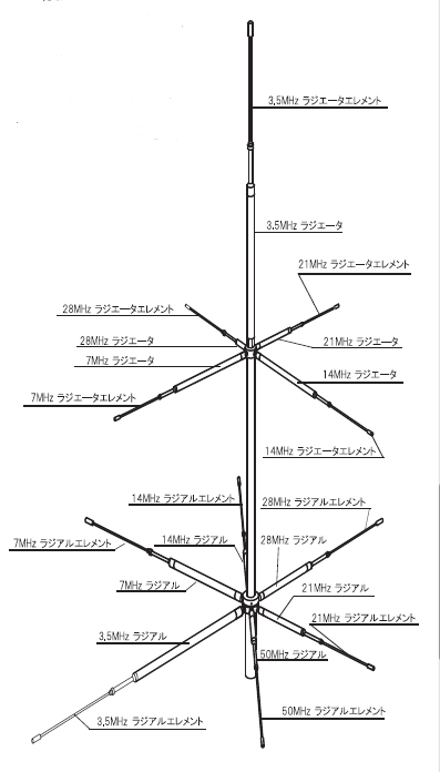

3.5/7/14/21/28/50/144/430MHz 8波段地面天线。http://www.diamond-ant.co.jp/product/ama/fix/fix_2cp.html#CP5HS
CPVU8 这么好,有DIY的吗?

不要迷信,这天线效果不会很好的,特别是低波段。

果断垃圾桶 很多时候还不如一根长线+ATU

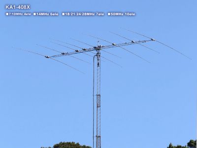

日本的短波天线都不太好。》》》》也有强的,例如这家的KA1-408X

我买了一套!感觉:
1.调试很麻烦。需要从高频到低频每个阵子都要调。
2.环境影响很大。我架设在三楼顶,高度2m左右,下雨天屋顶潮湿时,驻波很低, 一下能从湖北荆门通联到山东济南,河南郑州;天气好了,屋面干燥时,就不行了(就没有成功过)。
人靠近时驻波下来了,人走远了又上去了。
离线BG2BHZ
