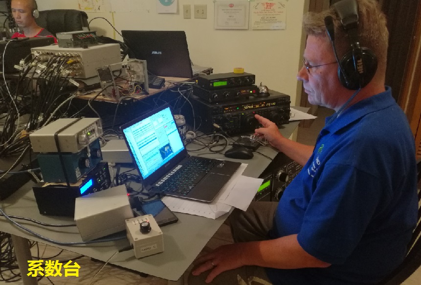

5 系数台: FT1000MP(带roofing filter),笔记本(N1MM+)
        接收天线放大器/滤波器
        接收天线选择控制器——通过接收天线分配器选择4副接收天线之一
        OM3500自动功放,Dunstar多波段BPF

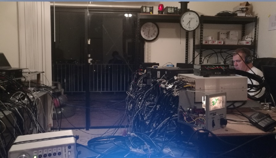

这是一套很完整的5个操作机位的M/2配置,所有的硬件通过band decoder译码,只要在电台上选择波段,所有的功放,BPF波段和天线选择都是自动完成的,低波段天线可以手动选择EU/NA方向,所有的天线切换开关和控制器都是OH7WV自己制作的,其本质上是一个主叫A、主叫B共用的2*6开关加上一个4*3的天线分配器,40米和80米用2个自制的stackmatch切换方向。但OH6RX利用一个PLC控制器,自制了一个中间继电器盒,完成了所有主叫A/B和系数台之间的天线使用和发射互锁控制的逻辑。美中不足的是同波段辅助是和主叫共用一副天线的,只要有一个机器发射,另外一个机器就听不到东西,这对同波段辅助带来很大困难,整个比赛中除了我比较有兴趣去使用这套辅助之外,他们大多数都不太愿意做同波段辅助的工作。其实只要增加一个可以跟随ACOM切换器的接收天线,就可以初步解决不能同时收听的问题,当我提出这个建议时,他们表示同波段辅助的工作刚开始,他们会慢慢完善的。
不得不说这是一套复杂的系统,虽然凭我以前在BY5CD的设台功底,能够很快看明白其中的基本原理,也不惧怕蜘蛛网般的连线,但要把控制逻辑在短时间内想清楚是不太容易的,我能做的只是在赛前设置好所有计算机的比赛软件、电台控制,以及一套由QS1R为中心的SKIMMER服务器。而那套PLC逻辑控制,在调试中的确发生了很多问题,OH6RX和OH7WV非常有耐心地花了近一天时间终于在比赛当天凌晨2点多才调试修改完毕,其中最主要的问题是,这所有的控制都是共地的,但有的控制一旦共地,电平就不对,他们居然能做这么短的时间内重新搭面包板,并逐个调试修复连线的错误,让我十分佩服。虽然在比赛前控制部分的调试很紧张,但比赛开始后再也没有出现过硬件错误,整个比赛中只有系数台的旋转器出了问题,造成系数台方向不好控制,自动化的系统操作也很方便,唯有系数台锁哪一组主叫台需要软件和硬件都做相应的手工切换,经常有人忘记软件和硬件的其中一个操作。

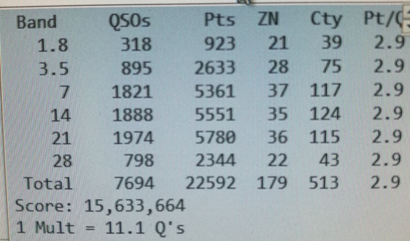

由于没有拿到N1MM的原始文件,我只能先根据CABRILLO文件转换到WINTEST里对付一下出个图。48小时的比赛做7900多个QSO,去掉重复的约7700QSO,690多个系数,1500多万分,在如今的传播条件下应该是个不错的成绩,应该可以排入全球前十以内。关于传播,去年的传播已经有明显掉头向下的趋势了,到了今年可以说是一落千丈,SSN=0的日子多达25天,上个月的SSB比赛就是令人无语的0太阳黑子日,幸运的是这次CW比赛有所回升,虽然只有可怜的13-31,但无论如何它保证了11月份还有一点高波段的希望,10米不至于全军覆没,15米也可以跑起来,地磁活动在比赛前半段稍微有点高,但到比赛后半段也回归平静,这种指数对于低波段来讲是个机会,所以大多数参赛者的成绩都明显比SSB的时候好。

真羡慕这么好的环境,两个工作台之间的蜘蛛网好口怕。

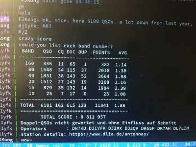

问了一下德国的朋友 同样作为M2组别的DL1A 成绩如图,相信这两个团队op都是水平比较高的,都非常值得国内大台学习,虽然没有好的地理优势,但是从硬件和op水平上都可以学到很多东西
