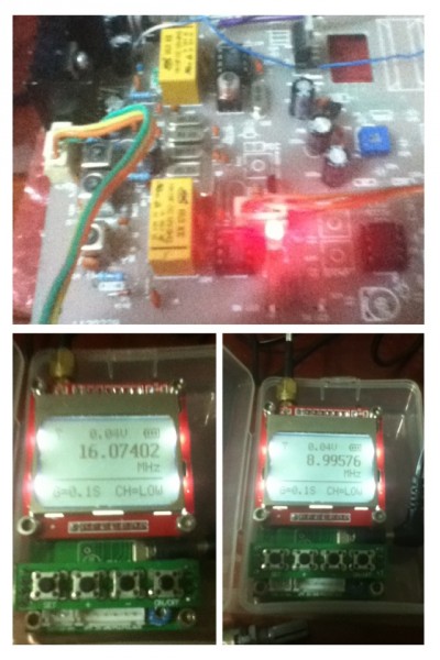

每天进展一点点。有兴趣了就焊几点,边装边学边发呆。赫赫。
取得点进展了,二个晶振工作正常了,很稳定,7.060-7.079,
准备再绕本振拉到7.050-7.073。
