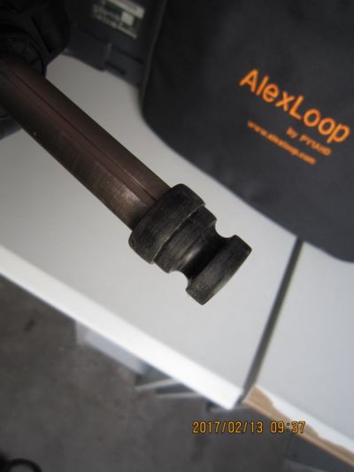

你量一下ALEXLOOP管子的内径
再选一款适合的三角架
铝合金的管子 用一根钢锯条 很容易锯的。

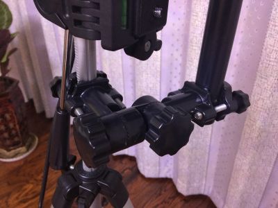

跟这个类似,拆掉云台,砂纸磨一下,非常好磨,能塞到Alexloop下面的那个管管里就可以了,价格不超过30元,我的这个找不到在哪里买的了,接近10年了。

回 zkf0100007 的帖子
zkf0100007:
看起来不错,哪里买的支架
砂纸打磨这里,磨得粗细差不多就行了

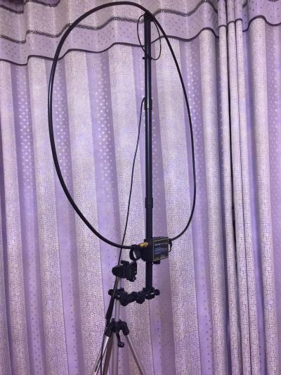

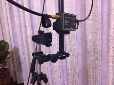

利用手里原有的一个简单三角架,花了16块钱淘了一个钓鱼杆上用的转接头,固定ALEXLOOP。
