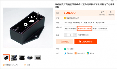

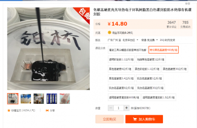

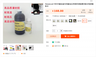

有个巴伦准备长期户外使用,拆开后内部没有灌树脂,准备自己淘宝买点封装,请问下面三种哪种适合巴伦,具体选择硬胶或软胶,透明、白色或黑色哪种合适。
