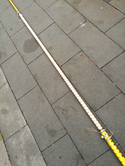

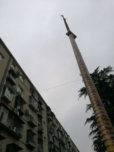

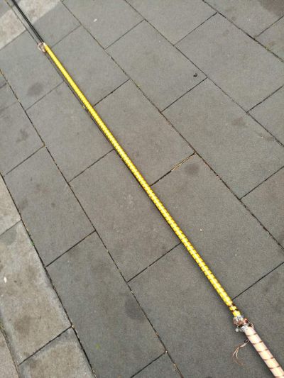

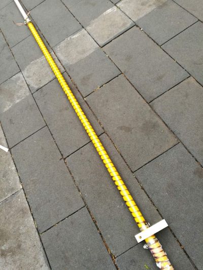

受这个帖子  http://www.hellocq.net/forum/read.php?tid=167060&fpage=2&page=1  启示
并且想做成可随时调谐谐振频率的短波天线。
经过构思后计划先做实验型
采购8*12*1000,12*16*1000,16*20*1000,20*25*1000,5*8*1500几个规格玻璃钢管,
为了方便等间距绕线,采购线束带,
铜线采购直径1毫米裸铜线,双股并绕,两根直径一毫米铜丝等于一根直径4毫米同质铜丝,重量减轻一半
铜丝也不能太细,要有足够的机械强度
为了方便在玻璃钢管上绕线,再买喉箍
开始手工绕制,满缠绕,在一端留出约6公分插接空白来
最下端用不锈钢管,将外径25的玻璃钢管插进灌环氧树脂胶固定
完成后的样子,其它细节后边再描

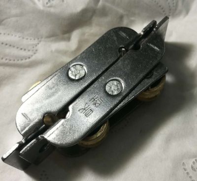

只看该作者 1楼 发表于: 2018-05-03

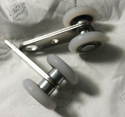

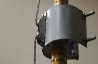

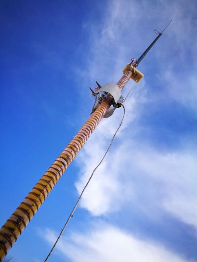

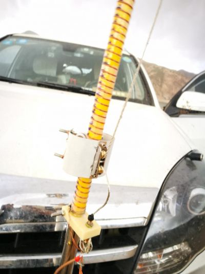

为了能够随心所欲的调整谐振点,采购带槽的滚轮和滑车作为替代品
滚轮的架子做了相应的机加工,否则无法使用
BG1HZZ
QQ:940七四565
1330 100 八六五八
11697

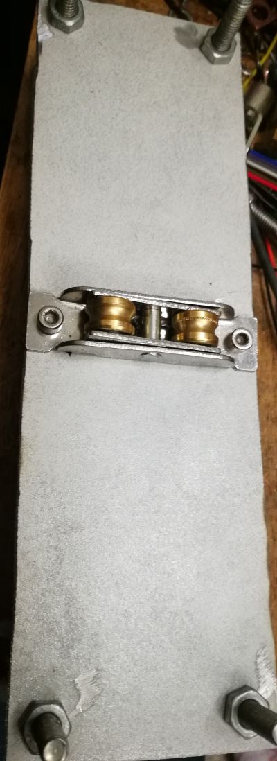

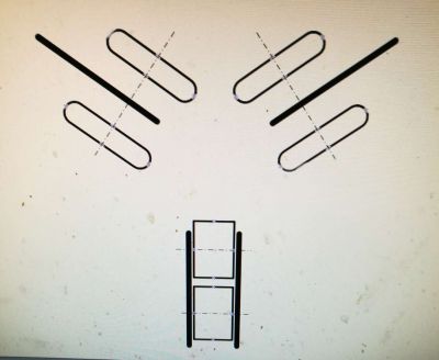

只看该作者 2楼 发表于: 2018-05-03
手套没有合适的铁板,把电脑机箱侧板剪开代用
把滑车滚轮安装上去
把这个组合件弯成对应下边图上的角度

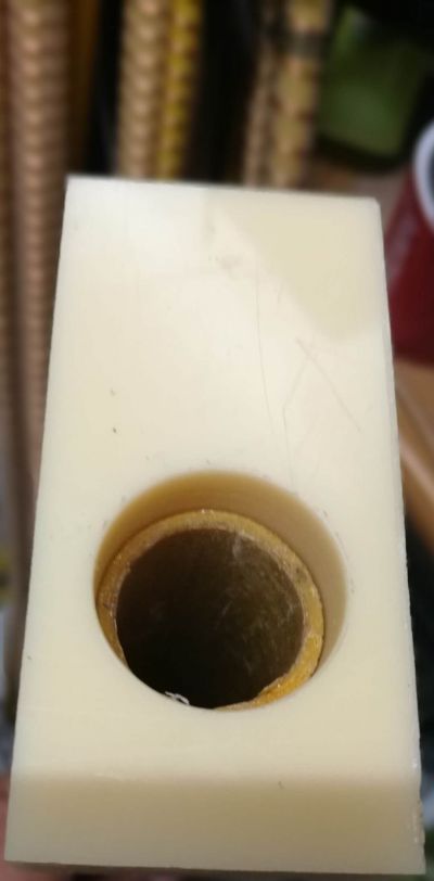

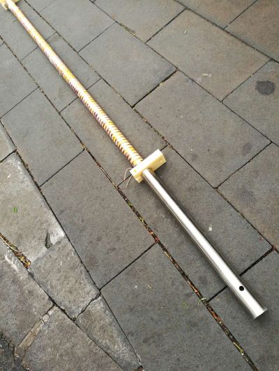

只看该作者 3楼 发表于: 2018-05-03

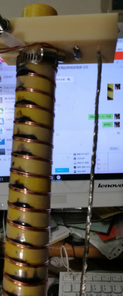

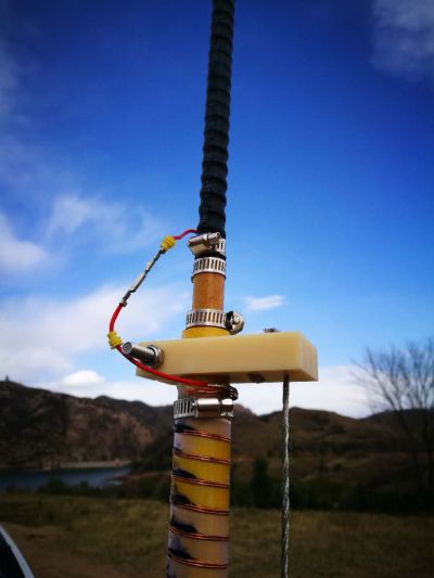

第一节玻璃钢管两端还有这样的加工件
暂时用尼龙件替代,但尼龙不耐紫外线,正规使用时要换掉
BG1HZZ
QQ:940七四565
1330 100 八六五八
11697

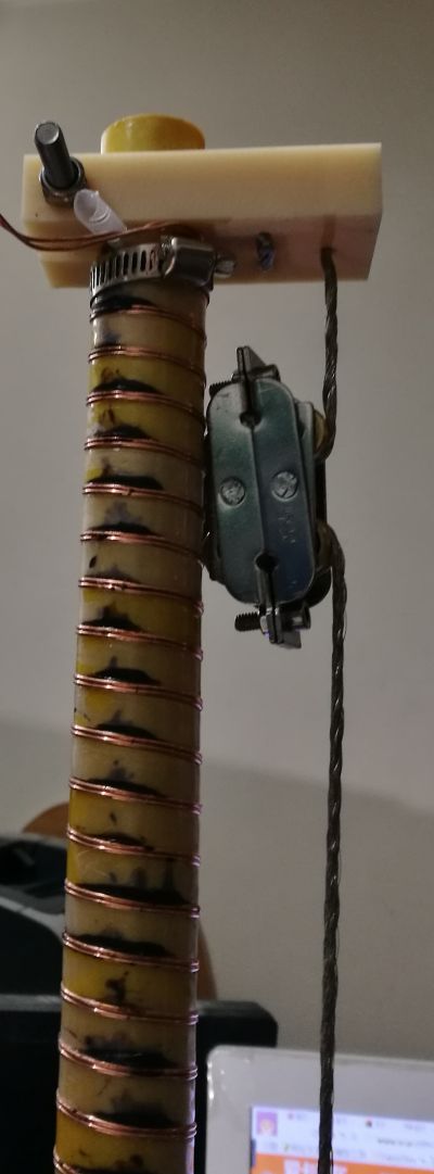

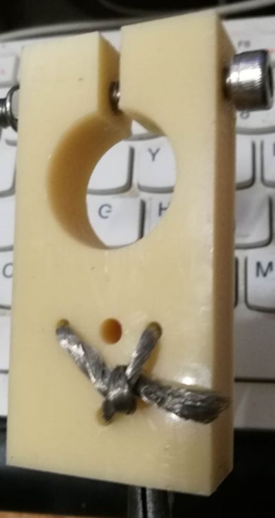

只看该作者 4楼 发表于: 2018-05-03
锁紧在玻璃钢管上
钻孔穿1.5平方镀锡裸绞线,与槽轮是这样结合的
组合在一起的样子

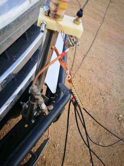

只看该作者 5楼 发表于: 2018-05-03
没找到更好的插接件,用车上的防水件,实验时更方便了
图中还可以看到两根过渡套管
BG1HZZ

只看该作者 6楼 发表于: 2018-05-03
地网用的是普通的两芯0.5平方护套线,4条5米的,3条10.5米,用零线排接在一起

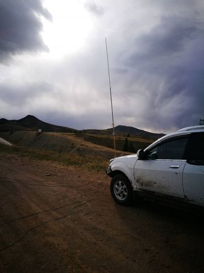

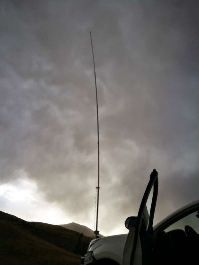

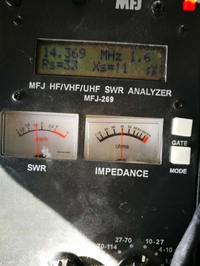

只看该作者 7楼 发表于: 2018-05-03

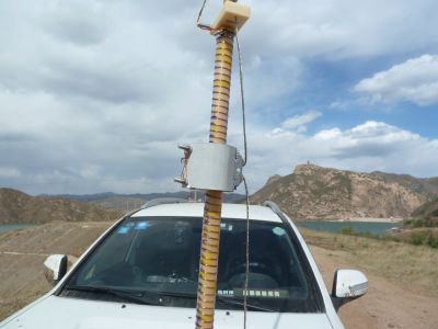

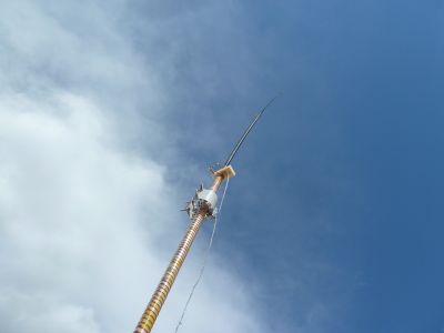

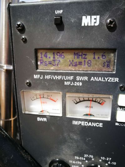

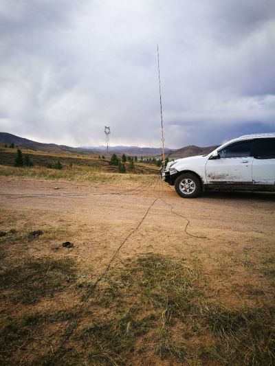

择日到野外找地方架台试验天线
五一自驾游,返程,都遣散之后到河北赤城北云州水库南岸架设
先测14兆
BG1HZZ
QQ:940七四565
1330 100 八六五八
11697

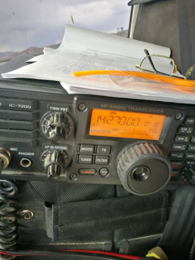

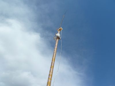

只看该作者 8楼 发表于: 2018-05-03

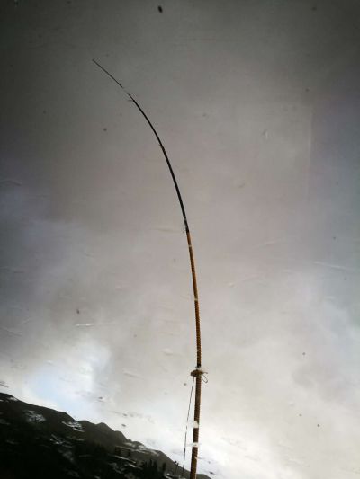

接电台,下午4:25在14.270与贵阳一位朋友通联,在这里做自我检查,我没记清对方呼号,后缀是OGP?我表示道歉
当时天线是
BG1HZZ
QQ:940七四565
1330 100 八六五八
11697

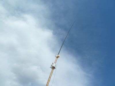

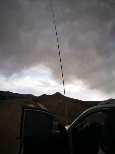

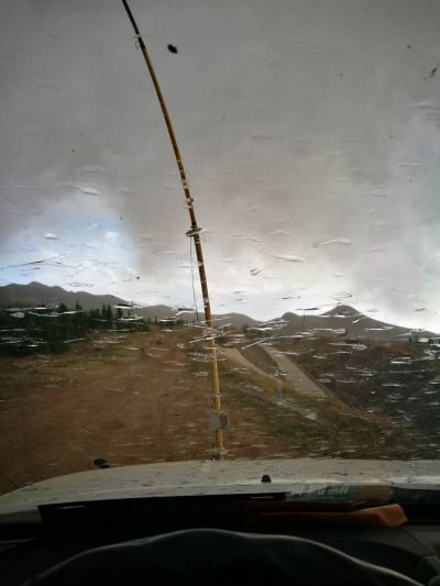

只看该作者 9楼 发表于: 2018-05-03
5节全结合后调整到7兆谐振频点
将所有绕线管都插接后调整谐振频率至40米段,5:50左右在7.050与内蒙鄂尔多斯野外架设双段倒V天线的朋友通联,
我还是要表示歉意,人家把我的呼号抄全了,我只是记住了IEM?的后缀
7兆滑车的位置
其间刮大风和下雨
BG1HZZ
QQ:940七四565
1330 100 八六五八
11697
只看该作者 10楼 发表于: 2018-05-03
看天色比较晚了,收拾后踏上返程之路。
在这里,向贵阳和鄂尔多斯的朋友表示感谢,我的发射功率不到90瓦,并且不是高音量,仍然给出了56的信号报告,把73送给二位朋友。
