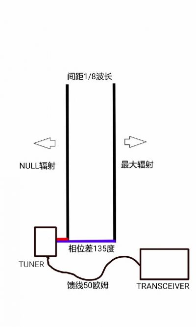

考虑了几天,还是觉得这个天线简易,好架设,今晚回来画了个设计草图。它是一款低仰角,占地少,增益可与两单元八木相匹敌的垂直半波长单向辐射阵列天线。这款天线由相距1/8波长的两个半波长阵子组成,采用135度异相位馈电,在国外的资料中,叫它zl special,不知这个名字的来历,其实它就是一种8jk阵列天线。
如图。不知有没有哪个朋友玩过?有机会我得做一个试试效果。

振子长度是多少?1/4波长么?

只看该作者 4楼 发表于: 2016-02-17
回  3楼(shtsunwu)的帖子
第3楼shtsunwu于2016-02-17 10:27发表的:
振子长度是多少?1/4波长么?
不是1/4波长,顶楼已注明,是1/2波长。
其实1/4波长也可以的,增益为3dB。

只看该作者 9楼 发表于: 2016-02-18
回  7楼(bg6qzj)的帖子
第7楼bg6qzj于2016-02-17 22:38发表的:
移相是怎么解决的,不好办
图上已经有答案,两个阵子异相馈电,信号到达经过的长度不一样,最后的相差为180-45=135度

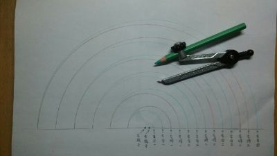

昨天我躺在床上开窍了。楼主的图有误。理论上说,图中向左方向确实是信号最弱,因为两根振子发出的电磁波在这个方向上刚好是反相叠加。而图中向右的方向,两根振子发出的电磁波并不是刚好同相叠加,所以不会是辐射最大的方向。可能只是最大强度的一半。想找出最大的辐射方向,需要从天线上方俯视的视角,用圆规标出两根振子电磁波波峰和波谷的轨迹。在波峰和波峰(或者波谷与波谷)的交点,就出现电磁波同相叠加。如果画图的纸足够大,就能标出许多个这样的交点。从这些点就能判断出天线的最大辐射方向。
这样的天线阵有趣的地方在于,改变两根振子的间距和相位差,可以得到不同的辐射效果。

我的新圆规,要11元一副,还带个铅笔刀。优点是可以装上不同颜色的铅笔,很合适用来画这个图。
下图中,红色代表波峰,绿色代表波谷。从图上可以看出,在振子的左边,每个波峰总和一个波谷叠加;而在振子的右边,波峰和波谷总是两两间隔均匀分布。看来,右边确实是信号最强的方向。但因为没有出现同相叠加,叠加后信号的峰值只有可能最大值的0.707倍。

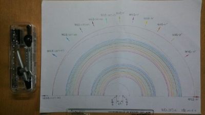

今晚,画了个两振子间距半波长的谱线图。感觉通过改变阵列天线两垂直振子的相位差,真的可以改变天线的最大辐射方向。

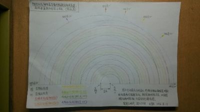

可以想象,只要两振子相距四分一波长,如果设定相位差90°,就能实现左边反相叠加,右边同相叠加。在振子距离不变的情况下,只要把相位差改为270°,就能反过来,实现左边是同相叠加,右边是反相叠加。效果显然比相距八分一波长而相位差135°的设置好。今天再画一个振子相距四分一波长的谱线图看看。
离线BD7IHN
13116
只看该作者 18楼 发表于: 2016-08-14
我选择两根振子相距四分一波长。

等待继续画图呢
