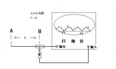

在做天线,请教如何用该扫频仪的扫频功能测天线的谐振频率和馈线的速度系数(缩短系数)

测试谐振频率见说明书。速度系数我还不熟悉。

测量速度系数的方法
我试过了,可行~
k=2L× △f /(C × n),其中k是缩短系数(速率因素),就是我们要求的,L就是截取一段任意长度的馈线,C是光速300*10的6次方,由于△f 单位一般是Mhz,也就是10的6次方,所以这个可以和△f 约掉。
△f 参见图片
图片中B和输出,B和输入用相同长度的馈线链接,那个检波二极管不用接,B就是一个标准的T型接头
