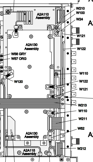

BA6BF:故障原因肯定是找到了,就是输入电控衰减器有个组合挡位坏了,我甚至都能判断和计算出是哪个衰减电阻烧了。
但是!我找不到这个衰减器具体在机器里面哪个地方藏着。也请教了水果摊主, .. (2020-07-28 14:54)
BF老师,刚才我托朋友帮忙下载好了安捷伦8935综测仪的维修手册,需不需要我上传上来?

A2A130模块就是输入输出衰减器切换开关。

第142页这个应该就是衰减器吧?

第142页这个应该就是衰减器吧?
这个固定的功率衰减器,不是可编程步进衰减器。

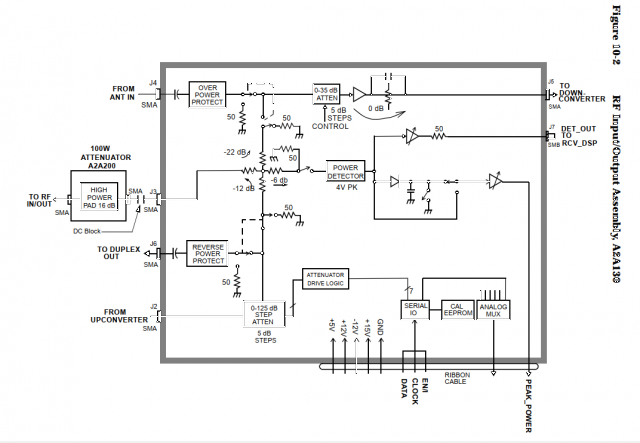

这个在下面躺着的长方形铝疙瘩就是 A2A130!    不过综测的可变电控120DB组合衰减器都是在输出信号时使用, 输入测试功率经过N头前置大功率衰减器后(这个机器是16DB)就进入功率检测的一个小衰减器了

从图上可以看出,125DB的可编程衰减器是只用在信号发生器输出通路,和我的IFR-2966A是一样的结构, 图上看0~125DB衰减器出来的信号经过双向通道的-12DB衰减器后,到大功率的16DB衰减器进一步后从N口输出标准的信号了。
输入测试的通路是经过了16DB大功率衰减器以后就进入共用衰减器 再进入-6DB衰减器去功率检测,接收测试等等电路了。
所以说按照频率越低 误差越大的描述,16DB衰减器值得怀疑的, 我之前最前面用的MOTO R2021综测 因为看着标125W的输入 也经常用短波大功率,结果这个电阻就过热输入这里慢慢的变黑虚焊,最后误差变大, 当时买了个一模一样的衰减这里的原机组件才解决问题。 后来换综测就很小心了,现在的2966A我也很小心的测试功率 如果需要长时间测都是用外接大衰减器后进综测, 能像COM-120A B C这种综测衰减器用风扇强制风冷的毕竟很少,也只能连续200W不超过8分钟。
我建议老大是不是切换到另外的输入口,配个20DB 或者30DB的大功率衰减器做个测试比较,测试一下功率和输出信号! 我当时是N座和 TNC座+大衰减器都用过,测试数据基本一样 证明输入大衰减器完全正常

  16dB功率衰减器我更换过,另外去年也使用你说的使用外置的功率衰减器方法做过试验,得到的功率值仍然是错误的。
另外,我做过下面这个测试,用综测的信号源输出一个-20dBm的信号,然后用综测的频谱显示出来。按10dB步进改变信号源的输出幅度,频谱显示的幅度变化基本是对的。然后信号源幅度不变而改变频谱显示的基准,则在0dBm和-10dBm之间切换,频谱显示幅度会有很大的变化,大约有2横格(应该是20dB)的幅度。而且在改变基准的时候,幅度变化有时候大有时候小,并不是按照10dB的步进改变。所以我怀疑是输入电控衰减器的某一级衰减器有问题。
还有一个现象,信号源设为-20dBm,而频谱仪上只显示有-30几dBm,而且改变频谱基准,显示的信号强度还有最大10dB以上的变化。
另外,水果摊主在神聊里也检修过8935的类似故障,问题也是出在电控衰减器的某一级上。

把A2A130模块拆开看,衰减器可能在里面。
