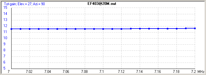

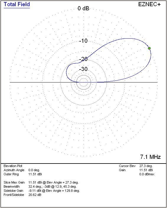

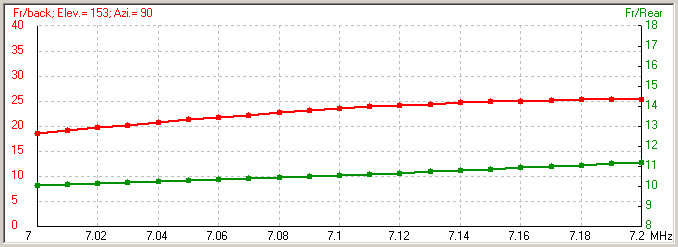

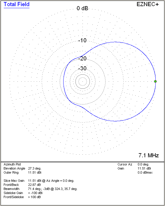

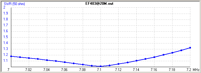

以下是这幅天线的基本数据。
天线在20米高度时的波瓣图
天线在20米高度时的仰角图
天线的前后比
天线在20米高度时的增益
天线整个波段的驻波情况
可以看出塔高20米的时候辐射仰角大约27度,如果塔高升高到30米,天线的辐射仰角会降到19度。

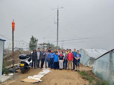

有场地, 才能玩大家伙.

时间紧任务重,手边只有G1000.先上了再说,已经经过一次7级大风,安全度过。

400*400的方形铝合金舞台桁架,大约200元一米。
