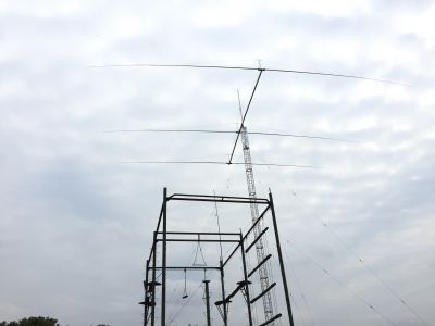

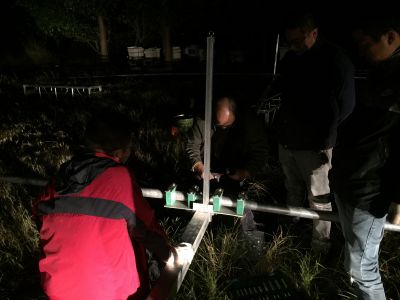

       自从14-15年以来高波段传播越来越差,B4T一直受此困扰。在这个天线之前,我们做过多套天线方案,也算是折腾了差不多了。从一开始20米塔上的台湾老柯的D2402单元加感,到后来40米4SQ,从5CD回来后制作了40米4单元的线八木(14米高)去年的40米鱼竿MOXON(12米高),都没有达到理想的效果。

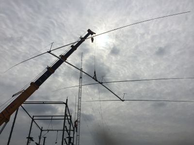

       今年下半年开始就和二爷等再次商量还是用铝管做3单元的八木,重新架设一个20米的拉线塔。方案确定后问大神要过5CD的原来一付3单元全尺寸的八木图纸,但是我们的制作大师(BH4TVU)看到要做匹配,就放弃了这个方案。二爷又从国外的成熟方案中挑选了一个方案,经过探讨后决定按照这个尺寸做。从定管子到安装上塔花了1个多月的时间,从CQWW SSB和CW的比赛来说达到了一定的效果。

20米拉线桁架塔(400*400),8道风绳(403不锈钢丝绳),6米50MM立杆,八重洲G1000转向器,马工定制远程控制天线旋转系统,200米馈管。
