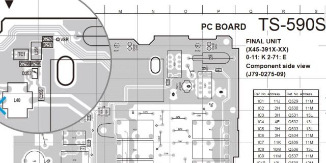

离线bh4bwx
548
只看该作者 7楼 发表于: 2019-07-25
有两处保护你看下

只看该作者 12楼 发表于: 2020-10-19
回 bh4bwx 的帖子
bh4bwx:[图片]
有两处保护你看下
[图片] (2019-07-25 19:55)
R256 和  R251?
