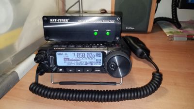

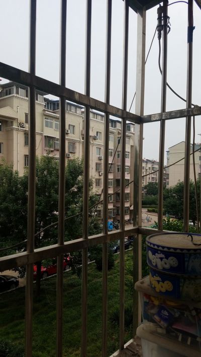

家里条件有限,从3层阳台装了一个长线天线,1:9巴伦,实际效果还不错,用天调除了24M,基本都能拉下来。
今天在3.850测试了一下,发现只要一发射(100W),边上的八重洲8800车台频率和功能乱窜,而且感觉大脑嗡嗡的发晕,肯定是强烈的辐射导致,电台自带的功率表显示足功率。
29.6只要一发射,边上的电脑音箱嗡嗡的噪音,其他频段还没发现有什么干扰。
请问这种干扰能避免吗?

原因是天线匹配状态不佳,要么调整天线的长度(治本),(治标)要么用室外天调把天调放到馈电端,要么给馈线套一些磁环试试。

蓝梦祥:接地线了吗? (2018-07-01 15:52)
接不锈钢护栏上了。

明显的共模电流问题,室内馈线辐射了:
1,调试射频接地,另加地网线。长度要调试,可加感缩短,多根不等长地网时要隔开距离,不能搞成一束
2,移动天调位置,挂防盗网上直接接长线。天调输出至馈电点的同轴线损耗很大
3,取消 9:1 巴伦,同时把天调输入端处的馈线绕个扼流巴伦
4,天调换成室外型自动天调

作为新晋赤脚医生,跟各位交流一下看法:楼主应该用室外天调。
端馈属于高度不平衡、不匹配的网络,有多不匹配还得看具体的测试。1:999以上的驻波比也是有可能的。
所以天调在努力匹配,它和它后边那段馈线,在家里肯定也有发射。而且你还有防盗网,辐射出不去。
那段馈线,即便用扼流圈、1:1、9:1巴伦并不能解决全部问题。因为每个频段的不平衡状态也不一样。
端馈还是使用室外天调安全一些。至少把那段馈线的大部分,挪到防盗网外边去。
室内天调适合用在DP那样的平衡的天线上。或者更小功率的发射,安全卫生一些。
