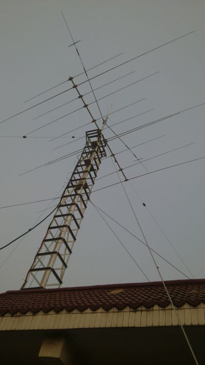

现正在规划考虑装一个正V短波天线,以前在楼顶有一个U/V玻璃钢棒子,可否将这个UV棒子装在正V天线中间,
如果可以
:(1)对于接收,UV和短波可以同时接守听,二者会不会在同时接收时相互影响?(2)对于发射,二者是否需要分时发射?发射UV时,对短波守听有无影响?发射短波时,又对UV守听有无影响?
如果不能将UV棒子安在正V中间
:两个天线需要间隔多远才不会相互影响收发?
麻烦各位老师解惑,谢谢!

我是分开装的 水平间隔15米左右

15米?太羡慕了,我这就是没有富裕的场地资源,楼顶可用空间就8、9个平方

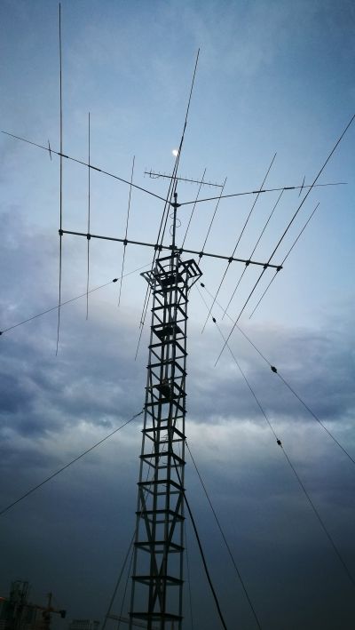

我就是正V中间假设的UV天线,收发互相都没有影响。最近UV的天线坏了,我又换了15单元U八木,也是假设的正V中间,一样也没有影响。正V下面我还是C19八木。一切使用正常。
