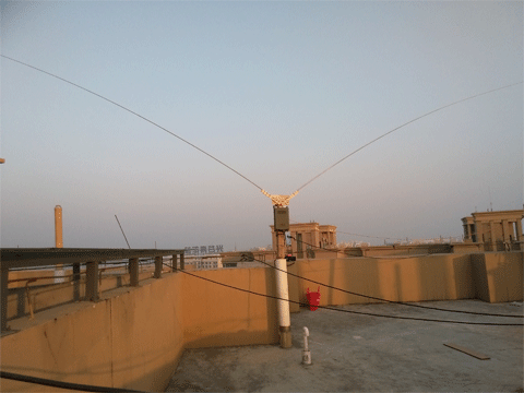

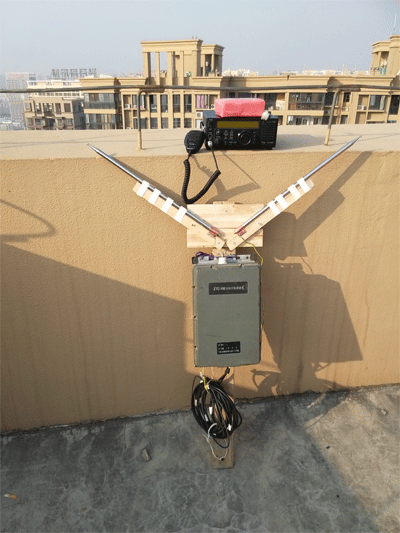

简单的户外高效天线;提上楼顶通联享受乐趣。
效果好的不得了!

把正V绑在电台上就是手持机短波了

请问两个拉杆怎么接法?曾经也想过这么搞

怎么解决电的问题,不明围观

是啊电源问题如何解决的。

V型天线用天调,效率能高吗?
离线BH3NVN
325
只看该作者 11楼 发表于: 2014-12-21
五米二的拉杆?调节拉杆长度不就谐振了,干嘛用天调?
离线BG7RCX
4074
只看该作者 12楼 发表于: 2014-12-21
天线是不错 ,但高效就谈不上了。

天调多余的~
离线bg2ano
451
只看该作者 16楼 发表于: 2014-12-21
行动 和装备 很赞 但看见天调~~~~~ 啥也不说了

图片上的红色方块是5AH 13.2V 磷酸铁锂电池。不用天调当然也是可以的,架设高度和周边的环境不同会影响天线固定频率的驻波,何况频率和波段还要变呀!架天线+通联+收天线  玩2小时正好电池用完。 设备总价格小于2K, 体验正V天线的超棒效果。 用天调还是不用天调可谓仁者见仁智者见智!
1,天调节约天线架设和调整的时间,2,ICOM天调性价比高,3,追寻不同频率的电台更方便通联的电台更多。
总的说整体方案体现灵活性高,有效利用高楼的高度,效果好;对不方便架设固定天线在高楼居住又喜欢玩无线电的朋友绝对是一种好的选择。
