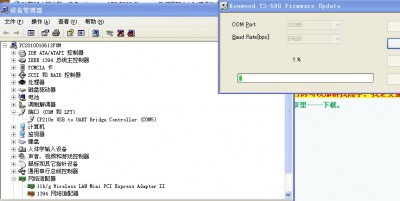

今晚升级成功!!!!1.07

bd7anx:
今晚升级成功!!!!1.07
升级完毕后假如你TS590做了全恢复的话,菜单各项务必重设!
上周比赛后升级的,完后再没动,今晚溜溜龟,踩N脚不起控,量PTT坏了,坐着想了一会进菜单把53从OFF设成3,OK了!

已按步骤,升级成功。

看着前辈的帖子用USB口升级1.07成功!

590调ALC范围;(先把590-------64和65号菜单调到默认值4,再调电脑软件里的USB喇叭电平)
1.调CW和AM模式下;按CAR,发射后调节(MUTCH扭),看左侧表格里ALC指示到范围内。---OK
2.SSB调节;LSB 时发射RTTY,打开电脑声卡输出调整(USB扬声器),这个一般最大音量ALC都在范围内(人声调节)
3.按下DATA时,LSB时发射RTTY,打开电脑声卡输出调整(USB扬声器),这个一般都过调制ALC满格了,通过调节(USB扬声器),把ALC指示条调整在范围内,这时候发射数据才不至于过调制。

我的590接了USB线后,RTTY有功率输出,SSB下PSK31有发射但是没功率输出!不知道问题出在哪里
