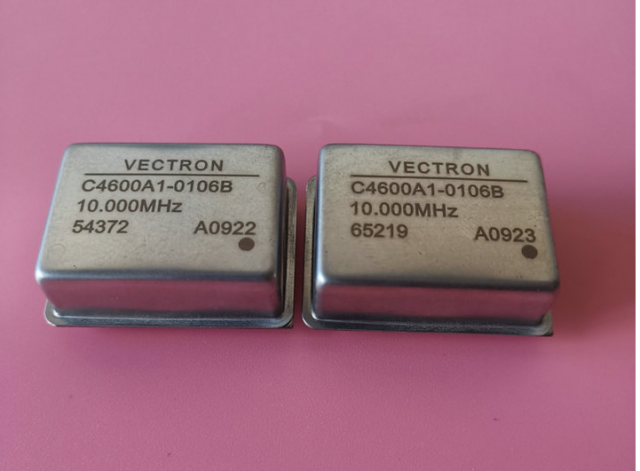

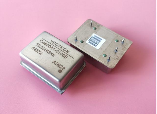

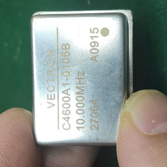

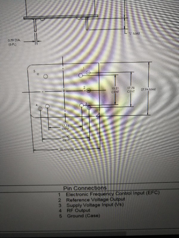

朋友送了我几个VECTRON 恒温晶振 OCXO C4600A1-0106B ,还在路上跑没有拿到手,先借用马云家的图,东西是一模一样的。这玩意有5条腿,不知道怎么接线,除了12V电源,接地 ,输出 其他脚应该有微调频率的,用于年误差校准吧 具体怎么接线连官网的PDF文件里都没有。控制脚需要加多少电压也不知道。。。。。
我想用来替换我的示波器和低频信号源的普通晶体.

只看该作者 1楼 发表于: 2020-10-18
可以看看这个,这是c4600的资料

离线BA5EA
5389
只看该作者 2楼 发表于: 2020-10-18
这个图也有啊 脚位功能我知道, 就是外围电路怎么接不知道啊

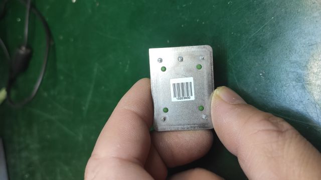

只看该作者 3楼 发表于: 2020-10-18

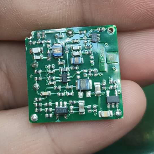

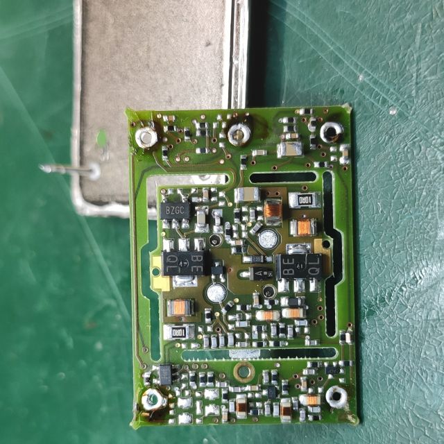

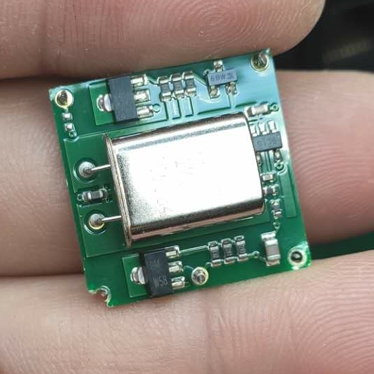

拿到货破坏性拆解了一个,看看做工

离线BG7TBL
2965
只看该作者 4楼 发表于: 2020-10-20
拆解品和型号严重不符!

离线BA5EA
5389
只看该作者 5楼 发表于: 2020-10-20
回 BG7TBL 的帖子
BG7TBL:拆解品和型号严重不符! (2020-10-20 15:21)
拆的这个不是发帖的这个  是另外一个型号  回家要么撬一个发帖这个型号的看看

离线ahhui
7459
只看该作者 6楼 发表于: 2020-10-20
用两个电阻在2脚和地之间分压给EFC就可以调整输出频率了,如果不用调整的话,2脚和1脚悬空就行。

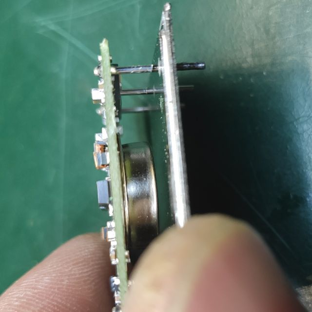

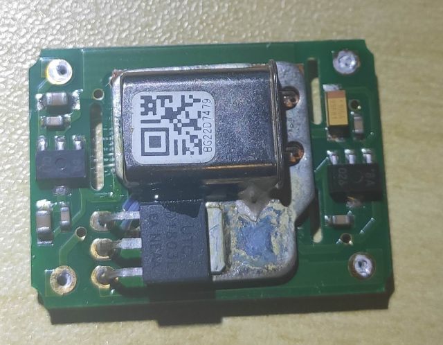

离线BA5EA
5389
只看该作者 7楼 发表于: 2020-10-20
回 BG7TBL 的帖子
BG7TBL:
拆解品和型号严重不符!
高手,晚上回家就拆了一个发帖子的型号,再帮我看看这个对吗?

离线BA5EA
5389

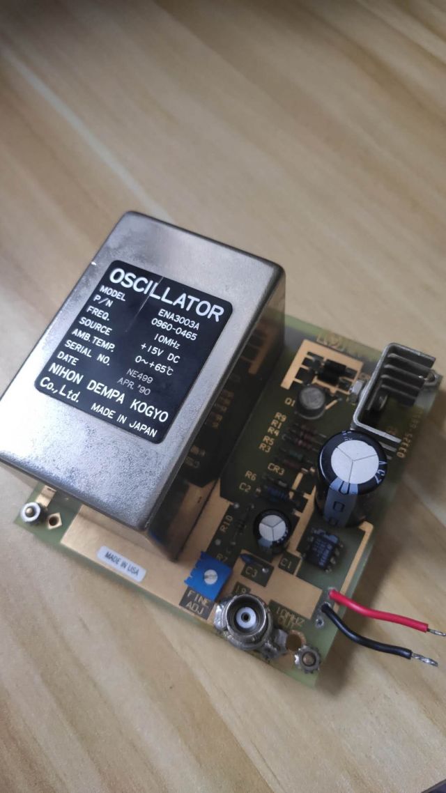

只看该作者 8楼 发表于: 2020-10-20

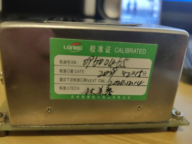

还有一个一起送的OCXO晶体,年头比较早了,不过准确度还行, 和家里的铷原子钟,综测 都热机30分钟以后比较 相互都是10.000000MHZ

离线BD6QOR
1002
只看该作者 9楼 发表于: 2020-10-21
一个精密可调就解决了

离线BG7TBL
2965
只看该作者 10楼 发表于: 2020-10-22
回 BA5EA 的帖子
BA5EA: (2020-10-20 21:01)
对,不过这个OCXO太复杂了,居然还有MCU

回 BA5EA 的帖子
BA5EA:还有一个一起送的OCXO晶体,年头比较早了,不过准确度还行, 和家里的铷原子钟,综测 都热机30分钟以后比较 相互都是10.000000MHZ[图片] (2020-10-20 21:14)
测OCXO,只要也要拿台53131或者是53181来测,综测精度不够用

回 BG7TBL 的帖子
BG7TBL:测OCXO,只要也要拿台53131或者是53181来测,综测精度不够用 (2020-10-22 20:14)
问题是我没有这么高级的设备,我知道综测里的OCXO也就和它一个级别的,但没办法无能为力了

朋友送我的!
我2台综测里标配的分别也是和这个差不多的大块头OCXO恒温晶体,综测开机后需要等好几分钟频率才会准确(要等里面的参考OCXO加热到恒定温度。

只看该作者 15楼 发表于: 2021-01-14
回 BD6QOR 的帖子
BD6QOR:
一个精密可调就解决了

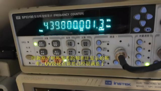

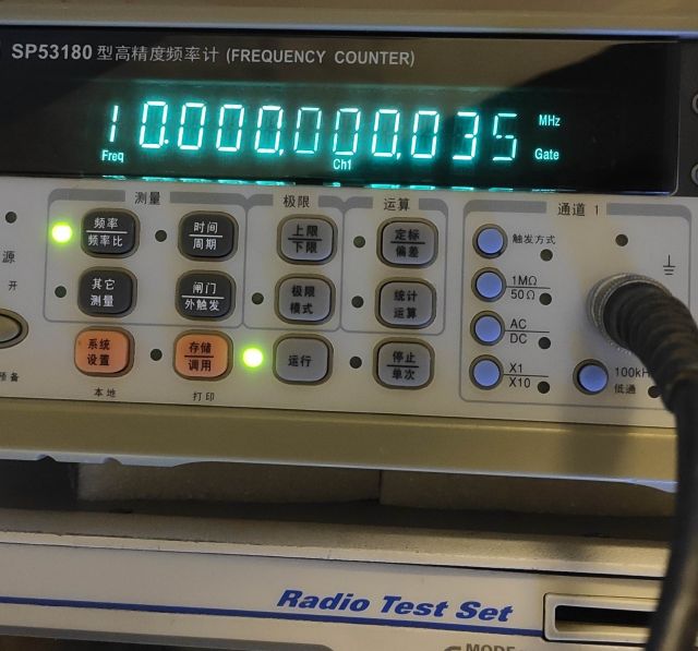

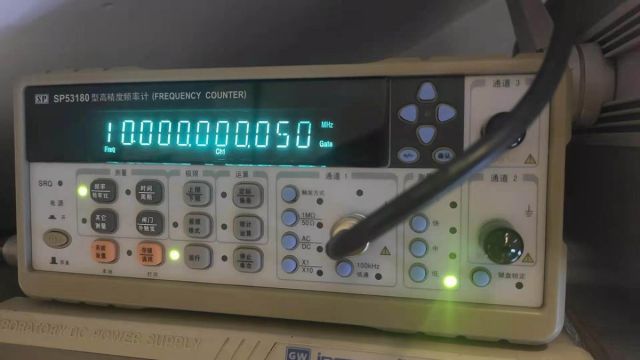

我当时测了中间脚的电压是没有的,然后接了电位器没有改变频率,一直丢在一边也不去研究了! 最近有点时间又想起了这个晶体,再用放大镜和手电筒仔细研究中间这个2脚的电路,发现板子上的焊盘完全是没有装元件,也就是这个脚本来就是空着,怪不得没有任何改变,估计该晶体是用外部的基准电压或者是GPS驯服的,所以它不需要晶体电路输出参考电压。然后我就外接了个贴片7805+滤波电容(后期正式使用已经用标准的5V基准AD586了),用20K电位器对地,中间动臂接晶体1脚,这下OK了,刚接12V电流有0.22A ,等待10分钟以后基本上就在0.08~0.15A之间跳动,应该已经恒定温度了,此时调整频率到接近铷原子钟的输出频率, 反复测试多天 开机1小时后的频率计(国产3GHZ频率计 里面也是高稳恒温晶体)与通电一小时后的铷原子钟输出比较。
这个是铷原子的频率:
这个是VECTRON晶体校准后的频率:
[ 此帖被BA5EA在2021-01-20 10:19重新编辑 ]

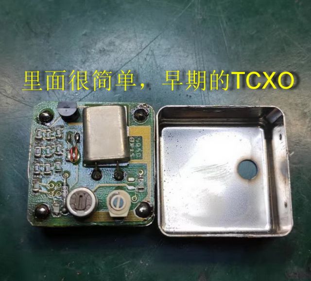

离线BA5EA
5389
只看该作者 16楼 发表于: 2021-01-14

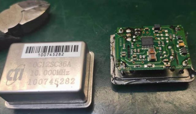

然后一不做二不休,又撬开一个另外一个牌子的恒温晶体:  简单多了,频率测了一下 ,稳定度也不错。

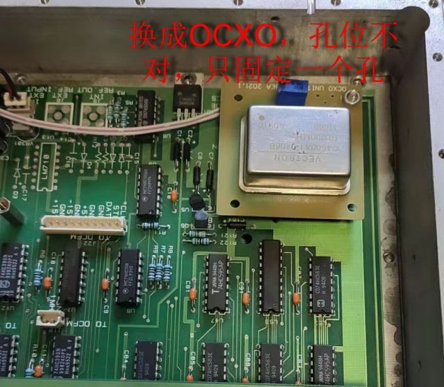

只看该作者 18楼 发表于: 2021-01-20

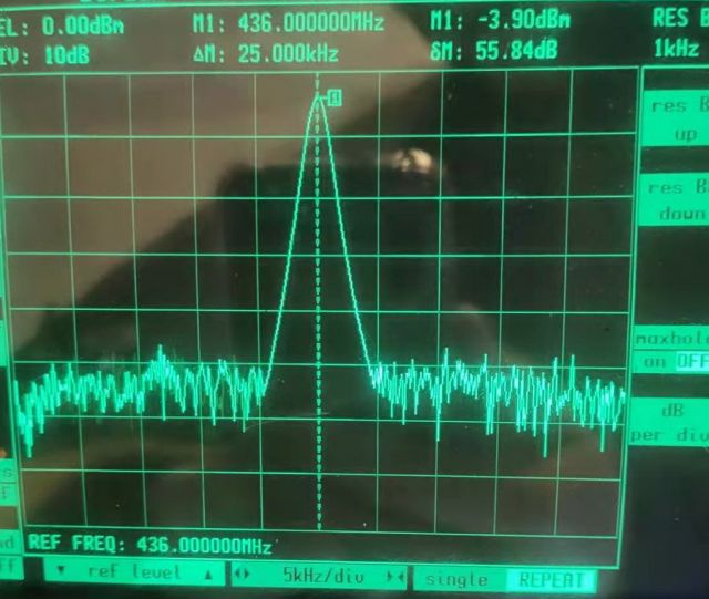

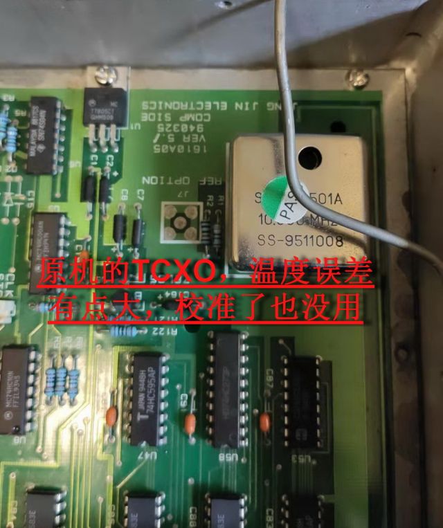

前几天自己画了个不成熟的PCB   基准正儿八经的改成 AD586了,准备等板子到了装起来校准好频率,用铷钟参考吧,V UHF也够用精度了,打摩一下我的2台信号发生器,替换掉原来的TCXO,让频率精确一点

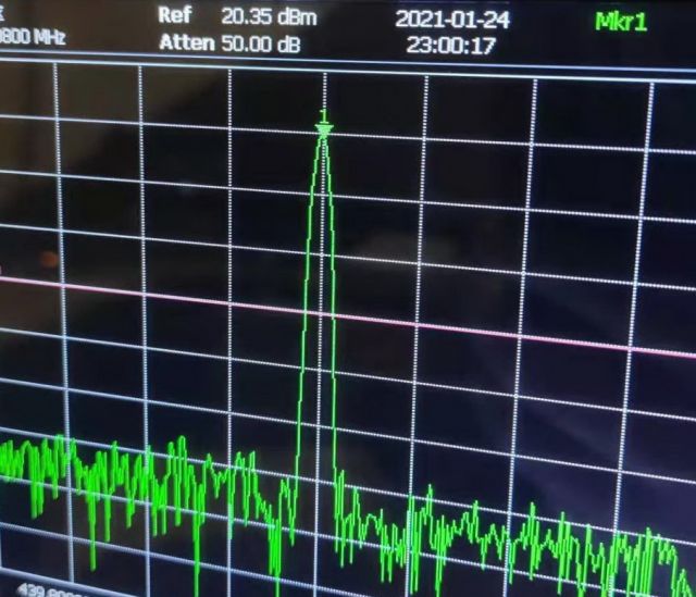

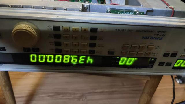

离线BA5EA
5389
只看该作者 19楼 发表于: 2021-01-25
总算是完成了,把1610A信号源的TCXO参考频率改成OCXO了,该信号源原来使用总是存在频率偏差,校准了也一样慢慢的误差变大。这样改进以后虽然达不到长期的高精度,短期内的频率误差应该是不会太大了,UHF的频率误差在1HZ位了,对于FM模式来说已经完全没问题。
收工! 完成改装。
