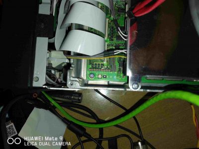

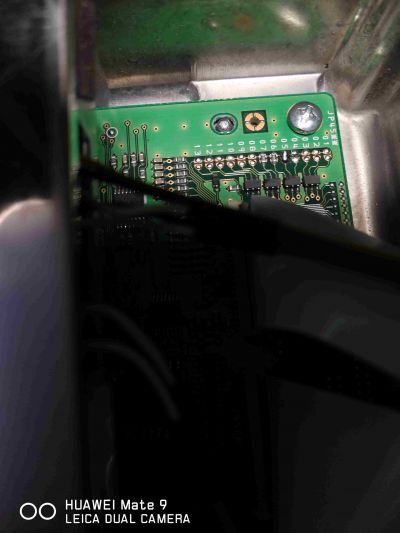

         非常感谢bl7ia老师的提供的硬解图,八重洲5000mp总算5M波段可以发射了,如图短接05焊点即可。全段ok

The TX range is now 1.8-30Mhz and 50-54Mhz.

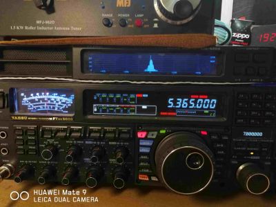

经测试,机器自动天调在5M工作正常,反应迅速
