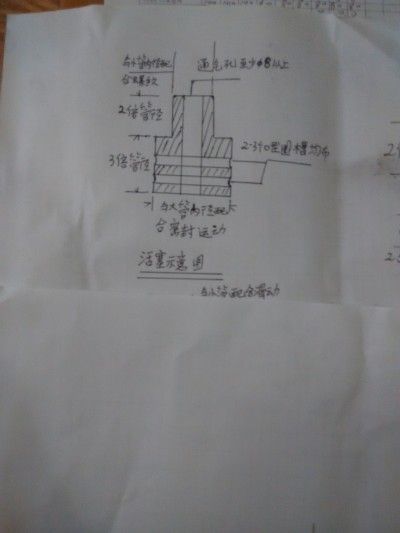

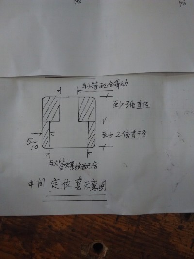

气动升降天线杆示意图 [复制链接]
离线赵尧延
75
只看楼主 倒序阅读 0楼 发表于: 2015-06-15
[attachment=677089][attachment=677088][attachment=677087][attachment=677086][attachment=677081][attachment=677082][attachment=677083][attachment=677084][attachment=677085][attachment=677086][attachment=677087]天线杆采用铝管加工气源采用汽车充气泵开启充气泵天线杆自动升高。排气的球阀可以增加电磁阀自动排气以期达到全自动升降的目的。

因为本人的电脑暂时还没有装上绘图软件所以采用手工绘图如有不便望见谅。这个图纸是示意图具体加工各位自己照图推算。铝管每级尺寸外管内径比内管外径大几个mm由间隔套找补。间隔套采用余量配合以便上升时排出管内气体。如果还有困难可以钻一个小孔进行辅助排气。

我做了个气动搜索灯杆于去年被人拿走了忘了拍照。装在越野车上可以自动升高至最高7米。最大管40mm最小18mm分4节。如果要承载大强度的话相应放大管径及壁厚。或者铝材改不锈钢。
离线BG4DEW
226
只看该作者 7楼 发表于: 2015-06-15
回 赵尧延 的帖子
赵尧延:
再做个8-10米的试试承重,顶端晃动

按经验增加壁厚及接头长度不会乱晃,还可以设置斜拉线以期达到更加稳定的效果。还有一个非气动升降杆的方案就是利用载人升降平台的原理,稳定性高制作成功率大也可以自动升降。

好吧我试着设计一下完整的图纸。这个效果图你们如果有能力也可以完善一下自己加工。主要是要懂机械加工。铝管可以淘宝。18米大概材料就要上千了。斜拉索可以预装升到位就拉紧。

如果18米高的伸缩杆材料为1千余元,这强度够用? 如果按2米一节至少要10节才行,假设最细的一节直径为20毫米且每节增加10毫米计算,最下边一节直径要达到110毫米外径。所有管材都按照3毫米壁厚,这重量也是好计算,咱也懒得算到底是多少了,只是觉得1000元的材料费绝对拿不下来;4千元都够呛。
我曾经构思过折叠塔,发现如果5米高时如果总体费用为5000元,在同等外形时,只要把各个尺寸都放大一倍达到10米高时,总体费用竟然至少是10/5^2且还要*2才勉强够,当然了,这是按照尺寸增加一倍,承受力增加立方倍计算的。
话说回来,就算是高度增加,承载力不增加,下半部分的管材壁厚也是要增加的,否则在风缆绳还没拉上劲,杆子的主题就宁麻花了。
回这贴的主题是:18米高1000元材料费,绝对不够。千元以下的气泵寿命也满足不了要求。
